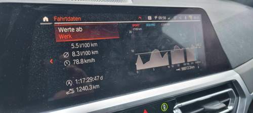

Im Schnitt fahre ich lt. BC ab Werk mit 7.9l/100 Km. Bei normalem fahren auf der AB mit Autopilot ohne Vollgas sind bis 6,5l/100 Km drin. Weniger geht glaube ich nur bei manuellem Fahren ohne Driving Assistent und nem ganz vorsichtigen Gastes. Bein Vollgasorgien auf der AB wird der Verbrauch gerne um Faktor 3 höher. Allerdings ist das ja auch nur hinreichend genau - Ich habe es noch nicht geschafft eine ganze Tabkfüllung Vollgas zu fahren ;-)

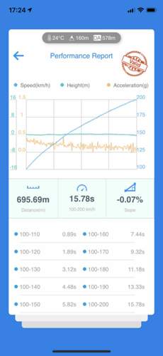

Gemessen habe ich 0-100 km/h via Handyapp mit 3,8 - 4,8. Die 3er Zeit ist bei leichter abwärts Fahrt entstanden. Achtung: Das ist wegen GPS Lag natürlich nur mit Vorsicht zu genießen. Die Lauch Cintrol funktioniert dabei unreproduzierbar unregelmäßig. Beim 4er konnte man das gut steuern. Was auffällt ist das der 340d beim vollen Beschleunigen ais dem Stand oder auch auf der AB im Sport plus immer den eBoost dazuschaltet. Gefühlt scheint der Motor mit Boost schneller und leichter hochzudrehen. Geschaltet wird durch die Automatik dann bei 5000/min - 5500/min.

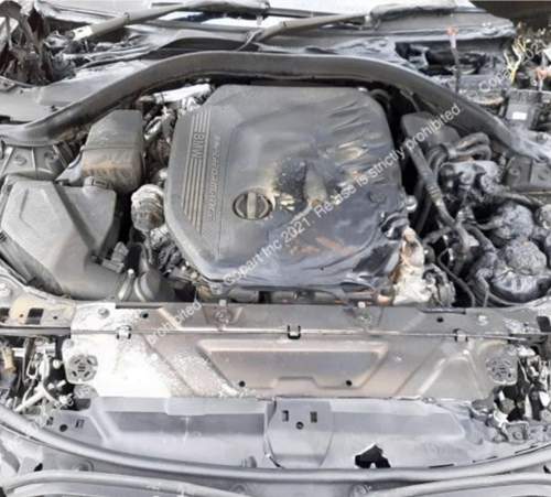

Bin gerade auf der Suche nach einem M340d G20. Habe ein paar Händler angeschrieben, keine Nachlässe nicht mal 5%, auch wenigstens keine Winterbereifung dazu. Ich habe bezüglich der HD-AGR Korens Problematik ebenfalls gefragt. Alle versicherten mir alles sei in Ordnung und Fahrzeuge mit B57TÜ2 Motoren sind nicht betroffen.

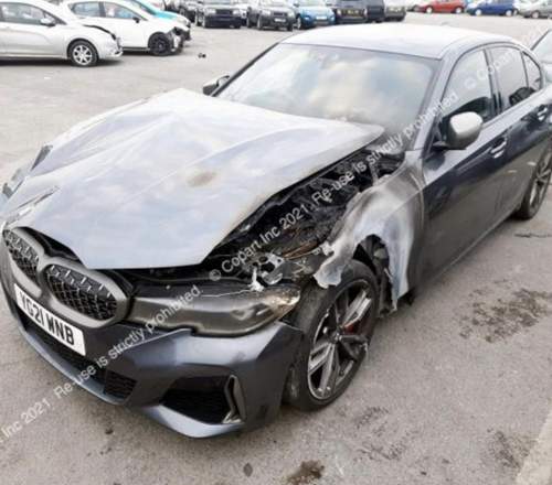

Habe im Netz folgende Bilder gefunden. An die Experten hier. Man sieht doch eindeutig das die Motorabdeckung exakt im Bereich des HD-AGR Kühlers regelrecht geschmolzen ist. Das HD-AGR Rohr zur Sauganlage völlig zerstört. Dieser M340d ist laut Beschreibung abgefackelt. Deutlich im Bereich des HD-AGR Kühlers zu sehen. Gegenüber zum HD-AGR Kühler ist die DDE8 und ihr Gehäuse ist völlig geschmolzen.
Hat jemand bisher ein Problem dem Kühlmittel oder dem HD-AGR Kühler? Die Händler geben sich da sehr selbstbewusst. Alles kein Problem. Einer der Händler meinte als Antwort auf meine Frage bezüglich HD-AGR Kühler: Kein Problem Sie haben ja Premium Selection Garantie. Ob es da ein Problem gibt oder er von der Austauschaktion betroffen ist, keine Antwort auf die Frage.

Echt? Wahnsinn. Mir versicherte mir keine technische Aktion offen bei diesen Motoren. Hast du erneut einen Korens bekommen oder einen von BorgWarner? Sieht der optisch anders aus?
Stand 4 Wochen in der Werkstatt und hat wieder einen von Korens bekommen. Lösungsansatz mit Wechsel auf BorgWarner wurde leider erst kurz danach bekannt.

Die Thematik „AGR-Kühler“ ist bei BMW seit Jahren schon ein Riesen Thema…. und das nicht nur bei dem B57.
im übrigen Du hast dem Händler die falschen Fragen gestellt, er möchte verkaufen und nicht unnötig diskutieren. 😉
Mit der Aussage, dass du eine Premium Selection bekommst, ist eigentlich alles gesagt. 😁
