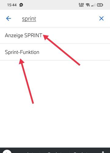

Ich habe heute im Modus „Sport Individual“ die linke Schaltwippe lange gezogen, damit in den kleinstmöglichen Gang zurückgeschaltet wird.
Dabei erschien der Schriftzug „SPRINT“ unten mittig-rechts in der Instrumentenkombination.
In der Betriebsanleitung scheint das Wort Sprint gar nicht vorzukommen, hier im Forum aber für eine Suche zu oft.
Ich meine davon schon mal gelesen zu haben, andererseits habe ich es heute das erste Mal selbst bemerkt. Daher die Frage, war das schon immer so, dass „SPRINT“ angezeigt wird und gibt es dazu irgendwo Infos? Danke!
Sicherlich wird es ja nur die Bezeichnung der Funktion sein, die eingeblendet wird und mehr nicht. Aber mir war das heute völlig neu.
Aus der BA:

Kurioserweise steht das bei mir wirklich nicht drin. Habe auch die aktuelle Version geladen. Im PDF scheint auch nichts zu stehen.
Geht das eventuell nur bei der Sport-Automatic?
Voraussetzung ist das Steptronic Sport Getriebe, dann sollte es eigentlich auch in der BA auftauchen?!?!? Suchfunktion "Sprint"
@MarcusE63 schrieb am 22. April 2023 um 15:45:22 Uhr:
Meines Wissens ja. Steht auch so in der BA. Aber bei
@KGH1980
wird's im Display ja angezeigt, somit sollte er es auch in der BA finden können.
Stimmt!
