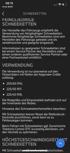

Hat schon jemand Erfahungen mit dem M340i und Schneeketten?
Ich fahre demnächst nach Ö und aktuell gibt es gut Schnee. Unsere Unterkunft liegt auf 1.500m; Zufahrtsstraße ist nur für die Anfahrt zum Hotel freigeben und es wird auf Schneekettenpflicht hingewiesen.
Ich habe noch die BMW Disc Schneeketten vom F31, die sind für 225 / 18“ freigegeben - jetzt habe ich beim M340i die Mischbereifung mit 255er auf der HA bei den Winterreifen drauf?
Hat schon jemand mal Schneeketten am M340i montiert?
Habe bei BMW Baum eine Information gefunden, dass bei xDrive vorne oder hinten die Ketten aufgezogen werden können.
Wie ist so die generelle Empfehlung von Euch? So ganz überzeugt bin ich nicht die Ketten auf der VA aufzuziehen… allerdings bräuchte ich unter Umständen dann für HA neue Ketten…
Danke für euer Feedback
Habe jetzt mal in der Bedienungsanleitung nachgesehen.
Keine Freigabe da nur auf der HA und nur bis 225…
