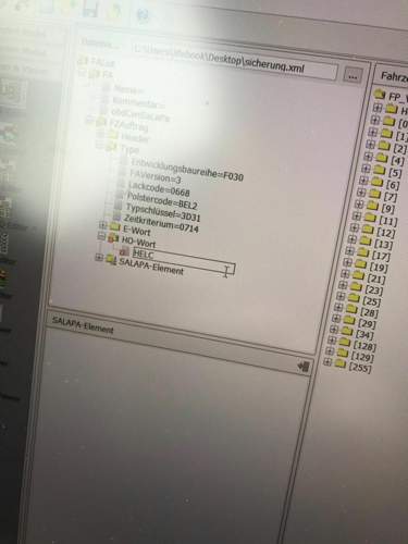

Fahre eine Limo bj 09/14 und möchte nun LCI Rückleuchten nachrüsten. Habe diese bereits bestellt + das Original BMW Kabel.
Zu meiner Frage: Kann ich schon einiges vorbereiten mit E-sys bevor ich die Leuchten einbaue? Ich habe von HELC gelesen und verstanden das ich es hinterlegen muss bei HO-WORT. Bei mir gibt es aber neben dem Ordner HO-WORT kein "plus Zeichen" für ein drop down Menü, das heisst bei mir ist also noch nichts hinterlegt unter HO-WORT, ist das normal? Ich habe folgende option -> rechtsclick auf HO-WORT und neues hinzufügen, da schreibe ich "HELC" rein und dann ist es das einzige was hinterlegt ist (siehe Bild), und das wars?
Besten Dank euch im voraus.
HELC
HELC
I-Stufe
@AugschburgerBua schrieb am 29. Dezember 2018 um 13:28:02 Uhr:
Ja, alles richtig erfasst.
Das HO-Wort "HELC" durch rechtsklick und bearbeiten dort einfügen.
Drop-Down-Menü gibt es dort nicht.
Mit dem geänderten Fahrzeugauftrag (also "HELC" eingetragen und gespeichert) müsstest du dann noch das Steuergerät REM codieren, wenn die Rückleuchten eingebaut sind.
Und dann könnte man diesen geänderte FA noch ins Auto schreiben (ist ja jetzt nur auf dem Laptop gespeichert), damit bei einem evtl. Update in der Werkstatt die Funktion der Rückleuchten erhalten bleibt.

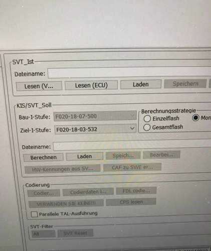

danke dir für das schnelle Feedback, wie codiere ich denn jetzt das REM steuergerät und wie schreibe ich den FA auftrag damit es fest verankert wird? Kann ich das erst machen wenn die leuchten da sind oder auch schon jetzt, mein Launcher läuft nur noch bis Montag -.-
Apropos Launcher, ist denn meine I-Stufe aktuell genug? Ich habe den wagen gebraucht gekauft bei BMW und habe selber keine Updates installiert. Ich frage weil ich auch noch versucht habe das M Performance Logo zu codieren und wenn ich Mperformance auswähle bekomme ich immer nur „M550d“ angezeigt im Tacho. Habe in diversen foren gelesen es liege an einer zu alten istufe. Psdzdata habe ich verschiedene probiert ohne erfolg (full)
@AugschburgerBua schrieb am 29. Dezember 2018 um 15:23:09 Uhr:
Das REM codierst du einfach, indem der geänderte FA (also mit HELC drin) geladen wird und du das REM markierst und dann auf der rechten Seite auf "Codieren" drückst.
Das würde ich aber erst machen, wenn die Rückleuchten verbaut sind.
Hier gibt es eine Anleitung zum schreiben des FA ins Auto (für dich erst ab Punkt 13):
https://www.coding-expert.de/.../
Das kannst du auch schon vor dem Einbau der Rückleuchten machen, solange zwischen Änderung des FA und Einbau der Rückleuchten nicht der Button "Codieren" gedrückt wird.
Deine I-Stufe könnte tatsächlich ein Problem sein.
Wenn die zu alt ist, kann dein Auto mit dem Wort "HELC" nichts anfangen und es wird irgendwo eine Fehlermeldung kommen.
Wenn das der Fall ist, müsste man das ganze "HELC" vergessen und alle Werte (ca. 55) einzeln codieren.
Man könnte auch das REM auf eine neuere i-Stufe flashen, aber das würde ich dir erstmal nicht zumuten.
Theoretisch sollte meine IStufe das Wort HELC kennen, oder was meintst du? 18-03-532 ist nicht gerade alt...
Warum willst du mir das nicht zumuten 😉 bin schon technisch fit als Programmierer nur brauche ich eine Anleitung. Aber mit der i-Stufe sollte es eigentlich funktionieren weil es zu dem Zeitpunkt den LCI gab..
Ja, die 18-03-532 kennt das Wort HELC auf jeden Fall.
Das mit dem flashen ist schon etwas gefährlicher als das einfache codieren.
Ich hab mich das erst nach 3 Jahren getraut, was aber auch daran liegt, dass man für manche Steuergeräte ein starkes Ladegerät für's Auto braucht und ich hier bei mir keine Möglichkeit hätte eines anzuschliessen.
Desweiteren sollte man das Programm ISTA+ besitzen, weil man einige Fehler löschen muss oder einige Bauteile angelernt werden müssen.
Auf jeden Fall kann man beim flashen auch richtig was kaputt machen und ich wollte das erstmal nicht empfehlen.
Ich habe aber eine andere gute Nachricht für dich.
Da du ja weißt, dass du eine relativ aktuelle i-Stufe im Auto hast und dementsprechend das Wort "HELC" funktionieren wird, hast du jetzt ganz viel Zeit. 😉
Man braucht nämlich zum "Codieren" keinen Launcher.
Den Launcher braucht man nur zum "FDL codieren", was du aber erstmal nicht brauchst.
Du kannst dann E-Sys direkt starten ohne Launcher.
Es könnte sein, dass die eine oder andere Übersicht dann nur Punkte anzeigt, aber für deine Zwecke reicht das aus.
