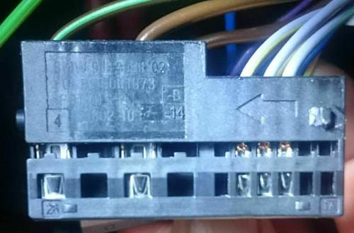

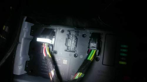

Hallo, die Nr. 5 habe ich belegen Können, siehe Bild, mein Problem ist die Nr. 13. Dort soll der PIN rein. Leider gibt es bei mir am Stecker diese PIN Nummer nicht. Der Stecker A175 befindet sich in der Mitte der Steckerleiste/Steuerteil über der Batterie. Auf den Bildern stehen unten auf der Pinleiste einmal die Zahlen 1-10 und 17-26. Macht 20 Pins und keine 26. Das ist schon mal ein UPS wert. So...bin ich zu alt oder zu blöd oder einfach nur blind?
Dsc-0027
Dsc-0008
Dsc-0024
@Ziegenkasser schrieb am 14. September 2019 um 09:18:38 Uhr:
Hallo, die Nr. 5 habe ich belegen Können, siehe Bild, mein Problem ist die Nr. 13. Dort soll der PIN rein. Leider gibt es bei mir am Stecker diese PIN Nummer nicht. rt. So...bin ich zu alt oder zu blöd oder einfach nur blind?
Pin 13 ist in der Mitte des Steckers.
Also die Steckerleiste besteht ja aus 3 Reihen.
1-10 am Außenrand und 11-16 in der Mitte.
Und am anderen Außenrand die 17-26.
Siehe Bild.
Pin13
Atze war schneller, mehr gibt es nicht zu sagen.
