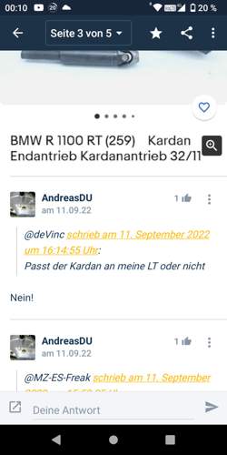

Hatte gefragt ob der 32/11 rs an meine LT passt ....erst nein nun ja du quatschkop
Schon wieder falsch: du hast gefragt, ob der 32/11er Endantrieb einer R1100RT an die K1100LT passt... und nein, der Endantrieb dieses 11er Boxers passt nicht.
Wie auf dem von dir selber geposteten Bild zu sehen ist, hat der EA der R11RT eine Öffnung für den ABS-Sensor, diese gibt es bei den EAs der K-Serie nicht!
Du solltest so langsam mal aufhören, anderen permanent Aussagen zu unterstellen, die nie getätigt wurden!!! Es scheint bei dir nicht nur beim Lesen, sondern sogar beim Betrachten von Bildern irgendwelche Defizite zu geben!!! 😁
