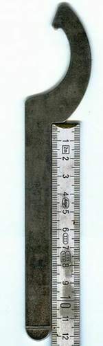

....SAE 90 Hypoid-Getriebeöl, wenn ich mit richtig erinnere. Bei der K100 gab´s im Bordwerkzeug so einen Schlüssel, ich glaube der war zum Verstellen des Federbeins, auf dessen einer Seite war eine extra Markierung. Wenn man den Schlüssel quasi falsch herum in die Einfüllöffnung steckt, soll der Ölstand nicht über die Markierung reichen. Ist aber in der Bedienungsanleitung beschrieben.

PS: die Markierung am Federbeinschlüssel gab es nur eine zeitlang, meine Hunderter hatte diesen Schlüssel mit Markierung, der Schlüssel der Elfer nicht, und die 75ger hat ein Wilbers 😉 Deswegen hatte ich oben direkt die 112mm geschrieben, dann brauchst du den Schlüssel incl. Markierung nicht. 112mm gemessen ab Oberkante GetriebeÖlEinfüllstutzen bis richtiger Ölstand.
WICHTIG, Zahlendreher 😉 kann es oben leider nicht editieren, zu spät/früh.
116mm ist die Distanz, hab dir den Link zu einer Zeichnung vom Hakenschlüssel angehangen.
http://technik.flyingbrick.de/images/d/d3/71_Messstab.jpg
Teilenummer: 71112300101
zu finden hier: http://www.realoem.com/.../showparts?... die Nummer 14
Das Bild des Hakenschlüssels stammt von der Seite Flyingbrick.de
181px-71-bmw-hakenschluessel
