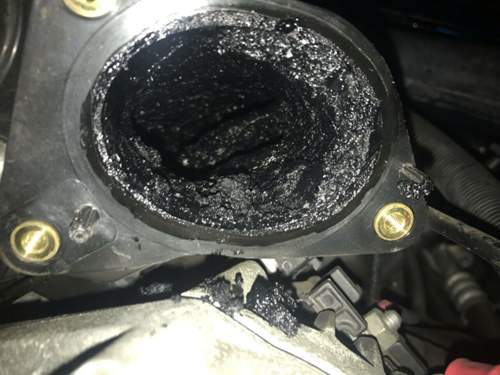

Hier einmal bei 50% Kurzstrecke und 50% Langstrecke das Ergebnis bei regelmäßigen öl wechsel und immer nur Diesel von Shell und Aral . Km stand 94.000 Bmw F30 320d bj 2011 . Jemand das gleiche auch bei sich ??
Das hat mit dem Diesel nichts zu tun, sondern mit der AGR-Rate. Beitrag editiert, bitte die NUB beachten, Zimpalazumpala, MT-Moderator Die Abgaswerte erkauft man sich eben damit, das ASB, AGR und Ventile verkoken und verkleben. Punkt.

Ich rate bei so hohem Kurzstreckenanteil in Verbindung mit einer geringen Jahresfahrleistung nicht umsonst vom Diesel ab.
Hier haben wir mal Beweisfotos dafür, daß der Diesel für diese Anwendung definitiv das falsche Antriebskonzept ist.
Als ich von meiner früheren Jahresfahrleistung von 50.000 km auf nur noch 35.000 km heruntergekommen bin, habe ich direkt einen Benziner angeschafft.
Die Langstrecken konnten beim Ölbrenner den Schmoder nicht ausgleichen, sieht ja schlimmer
aus als in einem Kamin:confused::D
Soetwas ist halb so schlimm wenn man die AGR Ventile so vorsieht, daß ein Ausbau zum Reinigen keinen großen Aufwand bedeutet.

Bei einer Laufleistung von nicht mal 100.000 km und immer jede Wartungsintervalle gemacht ein krasses Bild . Und AGR hab ich mir noch nicht angeschaut geschweige wie der aussieht und die Drallklappen Bilder folgen die Tage
Bei täglich 80km einfach zur Arbeit, hat es bei mir mit knapp 300000km nicht halb so wild ausgeschaut.
Aber auch beim N57 meiner Frau mit nur 25 km einfach zur Arbeit und 95000km sieht es nicht so wild aus.
Echt krass :(
Meiner hat den N47 Motor und ich kann sagen es liegt nicht an zu wenig Wartung oder schlechten Sprit weil ich auch in zum teil auch V Power und Ultimate Diesel Tanke . Aber bis jetzt trotzdem das es so aussah wie auf den Bildern keine Motorkontrolleuchte oder Leistungsverlust

Hast du die normalen Wartungsintervalle eingehalten oder auf Grund des hohen Kurzstreckenanteils verkürzte Wartungsintervalle gewählt?
@Lina96 schrieb am 5. Januar 2019 um 18:13:43 Uhr:
... und immer nur Diesel von Shell und Aral..
Normales Diesel oder Premium-Diesel? Sprich Ultimate bzw. V-Power?
Und was bedeutet für Dich regelmäßiger Ölwechsel? Alle 30.000 km?

Bei 35.000Km im Jahr lohnt sich ein Dieselmotor aber immer noch. Kommt natürlich drauf an, wie sich die Laufleistung zusammen setzt.
Das Problem ist ja nicht das Diesel-Konzept an sich, sondern die Abgasreinigung, im speziellen die AGR.
Solche Bilder gab es früher nicht. Auch nicht bei extremer Kurzstrecke.
Logisch. Bei meinen alten Vorkammerdiesel-PKW ohne AGR hatte ich dieses Problem auch nie.
Ich möchte auch noch ein paar sehr schöne Fotos beisteuern. Das AGR-Ventil wurde bei 130.000 Km Laufleistung das erste mal gereinigt, da der Motor beim anrollen an Ampeln einfach ausgegangen ist, der Verbrauch angestiegen und die Leistung vermindert war. Nach der Reinigung hatte ich gefühlte 50 PS mehr und der Verbrauch war wie gewohnt in der Stadt bei seinen 7,5 Ltr., vorher fast 10 Ltr.
