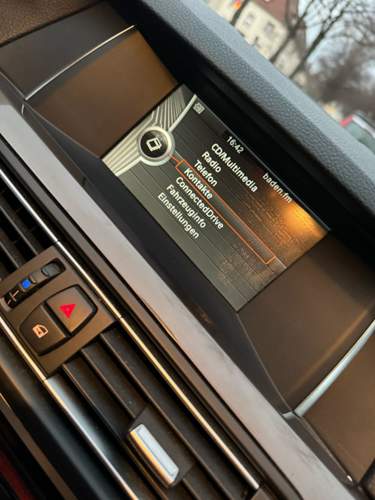

Wir waren doch sicher dass ich aufgrund der vin/ bzw Fahrgestellnummer und Modelljahr 2013 ein NBT System drin hab. Aber laut den Bilder dieser [url= https://carplay-wireless.de/.../...-idrive-system-habe-ich-ccc-cic-nbt]Seite[/url] (entgegen der Tabelle) müsste ich ein Cic System haben weil meine Auswahl nur umrandet ist statt ausgefüllt.. was zählt denn nun?
Gibt ja nur CIC 4 Pin oder CIC/NBT 6Pin. Die Umstellung war irgendwann im August September 2012. Da fiel meiner noch rein. Habe das 6 Pin. Habe dem Verkäufer extra ein Foto von der Rückseite geschickt.
Welcher Rückseite? Foto vom 4/6 Pin?

Was sagt dein Navi? Welche Kartenversion hast du? Premium oder Next?
Von den Bildern her würde ich sagen cic in klein.
CIC = Premium
NBT = Next
…er hat kein NAVI.
Oh… das verkompliziert die Sache. Vom Bildschirmdesign ist es CIC in klein aber die beiden Chromsteifen rechts und links im Plastikrahmen waren eigentlich ab NBT??
Ich habe bei meinem F11 auch CIC in 10,25“ mit Navi. Die Menüführung ist CIC
Er hat eine CHAMP Basic(Business) HU mit 6pol LVDS. Immer wieder die gleiche “Leier”.
Sicher wäre ein Ausbau der HU und Foto der Rückseite.

Hm eigentlich hat BMW seit 9/12 nur NBT verbaut aber es kann sein dass sie bei der günstigen Innenausstattungsreihe noch die alten Cic Modelle verbaut haben, da das Interface eigentlich nicht täuschen kann.
Scheinbar kann aber wohl das Interface von manchen NBT noch dem von den Cics entsprechen. Was ich niee für möglich gehalten hätte wo Händler auf ihren Seiten ja auch sagen dass man dieses Kriterium zur Beurteilung von Cic vs NBT heranziehen sollte.. aber gut
Ok, es gibt nur eine Möglichkeit den Anschluss der HU festzustellen. Dies ist der Ausbau und ein Foto der Rückseite der HU.
Dieses Foto dann hier einstellen oder selbst entscheiden welches der richtige Anschluss ist.
