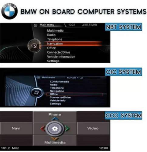

Worin liegen die Unterschiede zwischen dem CIC und dem NBT Navibetriebssystem? Würdet ihr abraten noch das Modell mit CIC zu holen?
Woran erkennt man, ob das Navi NBT bzw. CIC hat? Es handelt sich um ein BMW 530d xDrive Touring (F11 pre-Facelift). Das Fahrzeug wurde im November 2012 Zugelassen

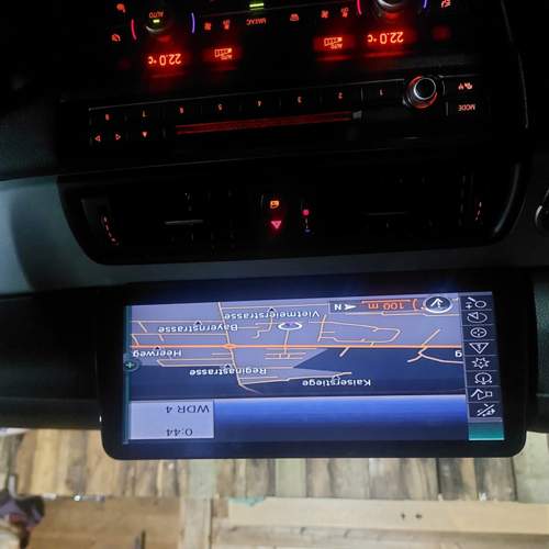

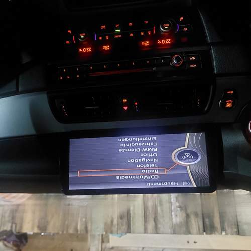

Ich bin jetzt mit allem durch. Das Ding funktioniert einwandfrei. Videofunktion werde ich noch testen. Die Demos sind vom Sound einfach mega. Telefon funktioniert wunderbar. Das mikro hätte ich mir sparen können. Geht übers Auto. Hab mir jetzt auch die breite Auto Funktion eingestellt, anstelle das originale. Es ist sehr umfangreich aber macht richtig Laune.

Bist du sicher das es das Mikro vom Auto ist? Das Mikro ist bei CIC normalerweise mit der Combox verbunden und es gibt nicht die Möglichkeit dieses abzugreifen.
Wird nicht das interne Mikro des Bildschirms genutzt?
Ok das kann ich dir nicht beantworten. Ich hatte mir ein extra Mirko mitbestellt, was man am dem Ding anschließen kann. Wenn das ein integriertes Mikro hat, könnte es darüber funktionieren. Wichtig war für mich, daß es funktioniert. Und das tut es.

Müsste ich ausprobieren. Wenn dann nur auf der Android Oberfläche. Man kann ja nur zwischen Fahrzeug und Android hinnund her schalten. Das originale Navi mit einem Video geht nicht.
Hast du schonmal ein Telefongespräch über das integrierte Mikro geführt? Das war früher die Schwachstelle und auch der Grund für das externe Mikro.
Ja, hab gestern meine Frau angerufen. Normale Tonqualität.
Eigentlich haben F11 Baujahr 2011 NBT.
Erkennt man am Startbildschirm, einfach mal googeln. Apple CarPlay kann man nachrüsten. Ich habe das über ein neues Display von Erisin gemacht. Kostet um die 250€. Man kann dann umschalten zwischen BMW Anzeige und Android und man hat LTE über das Handy oder zusätzliche SIM..
