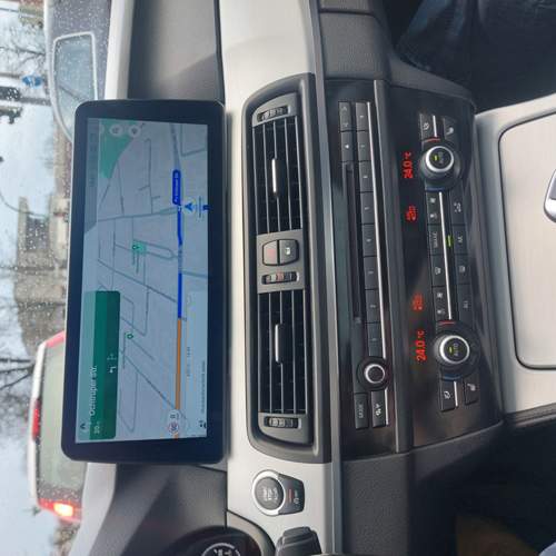

So ihr Lieben,
Hatte in den letzten 2 Tagen mal Zeit die Knöpfe zu quälen und ich bin begeistert. Ich betreibe das per WLAN über einen Hotspot vom Handy. Google maps läuft, spottify läuft, Tank app läuft. Man kann während dessen telefonieren oder auch das ganz normale Radio hören und zwischen Auto und Android hin und her schalten. Es hat sogar eine Einstellung Funktion daß der Ton aus geht, wenn man rückwärts fährt, wer kennt es nicht. Der Sound vom Spottify über das Aux Kabel ist für mich wie bereits erwähnt völlig ausreichend. Ich denke ich mache die Tage mal ein Video dazu für die, die es interessiert. Man hat ein ganz normales GPS Navi, Maps und das GPS Navi vom Auto. Für maps sind natürlich Daten nötig.
Das ganze ist per I drive zu steuern. Kommt aber da an seine Grenzen, dann benutzt man den Touch screen. Aber die Menü Führung geht kpl über's I Drive. Klasse Teil. Kann ich empfehlen. Man muss sich bissl rein fuchsen in die Bedienung, aber dann läuft das.
Grüße DB

Kannst du denn normales Radio hören und mit Sprachausgabe und Google Maps navigieren.
Klar. Maps navigiert und spricht, und ich höre BMW original Radio. Man kann die Sender über die Knöpfe 1-8 einlegen oder 3 sec Menü Taste drücken. Dann wechselt man zwischen Auto und Android. Und dann Sender wählen oder wechseln und dann drückst auf die Navi Taste und bist wieder in der Google Navigation.
Du kannst doch aber nur AUX oder Radio wählen. Wie funktioniert das dann über AUX wenn du Radio hörst?
Mit krächzt, knack, bum im linken Lautsprecher?
Nein. Das hab ich auch erst gedacht. Umschalten brauchst du nicht. Das klappt. Ich mache die Tage ein Video damit du mir das auch glaubst

Hab das kleine octa 450 mit 4GB RAM und 64GB Speicher. Das hat Android 10 und ist auch nicht weiter Upgrade fähig. Das andere hat Android 13. Ob man das dann weiter Upgrade kann ist fraglich. Ich habe mit dem netten Verkäufer telefoniert. Und der meinte, wenn ich ne Kiste Bier kaufe brauche ich dafür auch keinen transporter. Und da ich das lediglich als Bildschirm für Musik und Navi nutzen möchte reicht mir das. Obwohl das noch mehr kann.
Ich mache nachher das Video. Dann könnt ihr euch ja vielleicht selber ein Bild machen
Zubehör hab ich ein Mikro Bestellt eine Antenne und eine GPS Antenne ist dabei. Also brauchts keinen GPS Splitter. Die antennen hab ich einfach unters Armaturenbrett geklebt. Das reicht.

Kommt der Ton auf allen Lautsprechern oder nur beim Fahrer?
Das haben die früher schon so gemacht und den Android Sound in den Lautsprecherausgang “eingespielt”. Leider war da die Qualität sehr schlecht.
Du wirst sicher keine Sound Anlage in deinem Fahrzeug haben und die Lautsprecher sind am Radio angeschlossen.
Die Frage ist wie die das machen wenn man einen Verstärker hat und die Lautsprecher dort angeschlossen sind.
Wo das jetzt raus kommt weiss ich nicht. Und wie das bei nachgerüsteten Verstärkern ist, kann ich auch nicht beurteilen. Da mein Auto Serie ist, kann ich sagen es funktioniert und man versteht was das Navi sagt. Der Ton von spottify ist auch mega.
