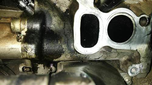

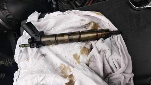

Bin gerade am auseinander schrauben...so sehen die Injektoren aus und die Kanäle.
Neue Dichtungen und das fräs Set besorgt?
Mach die injektoren auch sauber an den spitzen, geht mit sehr feinem Schleifpapier wunderbar.
Jap, mach jetzt alles sauber und mache neue Dichtungen rein!
So, hab jetzt neue Dichtungen rein gemacht...Probefahrt gemacht, jetzt warte ich mal ab und beobachte es.
Bin sehr gespannt. Gib auf jedenfall bescheid bitte.
Ich glaub nicht dass es weg ist. Für mich sieht es aus, als ob der Injektor an sich undicht ist. Wir werden sehen...
Bin heute mittag ca 20min gefahren, bis jetzt alles trocken.

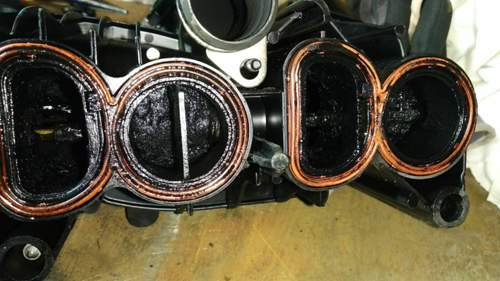

Jetzt werde ich aller Voraussicht nach, noch die Ansaugbrücke reinigen bzw eine gebrauchte gereinigte einbauen, es fehlt etwas Leistung und ich denke nach 277tkm kann man die Ansaugbrücke mal reinigen, was denkt ihr?
Jo mach das
So hab gerade noch die Ansaugbrücke getauscht, ich finde es ging sogar mit der Verkokung...sie war aber am Drallklappensteller etwas undicht.

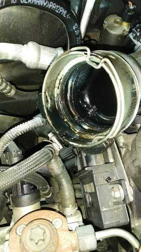

Könnt ihr mir sagen ob es normal ist, wie der Ladeluftschlauch ausschaut? Ist etwas ölig...
Völlig normal, was machen die injektoren?
