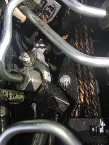

Ab und an "nebelt" er beim Gas geben...wird Öl verbrannt? Ich muss namlich des öfteren Öl nachfüllen... wieviel, gute Frage...so alle 600-700km 300-400ml
Deckel ab und gucken
hier ein Bild (vom N57)
Injektor

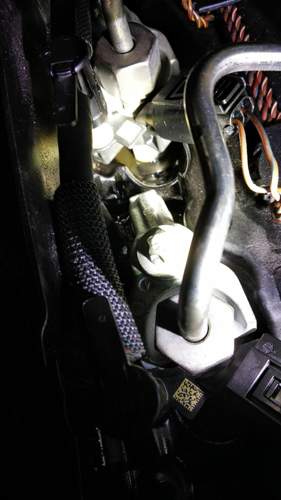

Themenstarteram 20. Februar 2020 um 14:53
Habe gestern um die Injektoren herum einigermaßen sauber gemacht und eben nochmal geschaut, es ist wieder mehr geworden, habe auch Bilder gemacht
So wie auf dem Bild, sehen alle 4 Injektoren aus, ist ne bräunliche Flüssigkeit.
