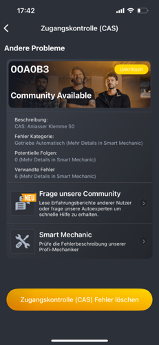

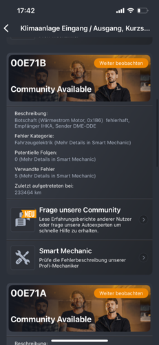

Fehlercodes: in den Bildern vorhanden
Kann mir jemand auf die Sprünge helfen? Was könnte es sein bzw. was sollte ich als Nächstes in welcher Reihenfolge prüfen?

Aus den Codes werde ich nicht schlau, ich rate dir mal mit echter Software wie Rheing*** auszulesen.

die Fehlerauslesung bringt gar nichts mit einer App und ist sehr unübersichtlich.

wie gesagt, mit BMw software auslesen und Prüfprogramme laufen lassen.
und v.a. erstmal alle Fehler löschen und gucken, was bleibt.
