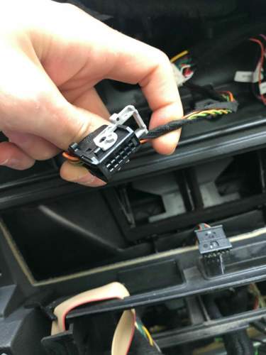

Ich habe mir das System nun auch bestellt und eingebaut, jedoch habe ich zwei Fragen:
Zum einen sind mir zwei Stecker übrig geblieben. Eines hinter dem Display und eines aus dem neuen Kabelbaum. Hast du diese (Siehe Bilder) irgendwie anschließen können?
Zum Anderen habe ich noch die Frage, wie Du den Ton aus dem CarPlay Gerät ins Auto bekommst?
Ich muss per Aux Kabel die Buchse aus dem neuen Kabelbaum mit der Buchse in der Mittelarmlehne verbinden, um Ton zu bekommen. Ist das normal?
Das optische Kabel habe ich schon vom alten Quadlock-Stecker in den neuen umgesteckt.

Moin @Fooffinger dir auch ein frohes neues Jahr!
Nein, die Stecker waren bei mir auch über, hatte mich damals auch gewundert aber bei mir klappt alles reibungslos. Ich denke das die Kabel für Zusatzfunktion/Erweiterungen sind. Wichtig ist nur das du die Optischen Kabel in den neuen Kabelstrang hinzufügst aber das hast du ja getan.
Zu deiner Frage mit dem AUX-Kabel, Ja genau so musst du es machen, du gehst mit einem AUX Kabel in den neuen Kabelstrang und von da in die Mittelkonsole. Ich habe dafür die Mittelkonsole abgemacht (die ist einfach nur geklipst). Damit man das Kabel nachher nicht sieht. Außerdem habe ich noch einen AUX Splitter (1-2€) gekauft damit man auch andere Handys ganz normal verbinden kann Ohne jedes mal das AUX Kabel ziehen zu müssen....und dann nachher vergessen es wieder reinzustecken, kann ich nur empfehlen 🙂) Wenn du ein Multifunktions Lenkrad verbaut hast würde ich dir auch Empfehlen die Stern Taste so zu programmieren das du mit der Taste die Quelle umstellen kannst.
Falls du noch weiter Fragen hast beziehungsweise Hilfe brauchst schreib gerne 🙂 Ich schicke auch gerne Fotos/Videos falls noch was unklar ist.
