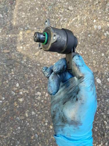

Hallo besitzte ein 530d bj 2004 e60 springt leider nicht mehr an bis hochdruckpumpe kommt sprit ab hochdruckpumpe bis zu rail kommt kein Sprit laut adacs aussage ist die hochdruckpumpe defekt kann es wirklich sein?
Hat jemand eine Anleitung für hochdruckpumpe wechseln

Hi, du kanst das Ventil an der Hochdruckpumpe ausbauen, sind dort späne drinn? Wenn nein, ist diese in Ordnung.

Ist das Ventil defekt?

Ne wir haben hd nicht eingebaut ich sollte ja nach dem ventil schauen meine frage ist das defekt das teil

Habe ja von mengenregelventil bild gemacht ist es defekt oder in Ordnung
Das kann man so nicht sagen. Jetzt aber wenn du sagst, dass du Dieselfilter gewechselt hast, ist mir schon klar, dass einfach Luft im System vorhanden ist. Das Problem kann aber ziemlich gross werden wenn du zu lange starten tust und die HDP trocken läuft. Mit dem Tester entlüften. Wenn in der Pumpe noch keine Späne sind, kipp durch die Öffnung vom Zumesseinheit Diesel rein, bis es überläuft. Dann zusammenbauen. Die Überwurfmutter an alle Leitungen an Injektoren lösen, Zündung einschalten 10-20s warten aber nicht starten, das dreimal wiederholen, und dann starten. Jemand sollte schauen,ob und wenn aus die Leitungen an Ijenktoren Diesel rausgedrückt wird. Dann die die Mutter festziehen, und nochmal starten. Aber mit Tester entlüften ist auf jeden Fall besser...
Beim M57 wird über Zündung an entlüftet.
Gibt schöne Videos bei yt dieselfilterwechsel...
