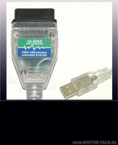

Bmw verrückter kannst mein kollege bitte helfen!!!
Er hat ncs codierer aber er bekommt die meldung fehlerhafte baureihe!!??
mein nsc läuft nicht weil er bekomme Fehlermeldung, fehlerhafte Baureihe??

Hallo!
Welches Interface nutzt er denn? Welcher BMW wird ausgeelsen?
Grüße,
BMW_Verrückter

Ohh muss ich mal fragen, er hat einen 530i e60
Original geschrieben von Bmw_verrückter
Hallo!
Grüße,
BMW_Verrückter
Inpa obd II
Er hat den selben aber halt mit dem alten anschluss
Analog oder so??
Hallo!
Fahrzeuge bis März 2007 werden mit K-Line ausgelesen im Falle des E60 und Fahrzeuge ab März 2007 mit D-Can. Liegt evtl. daran oder an alten DATEN-Ständen des NCSExpert.
Grüße,
BMW_Verrückter

Könnte sein also Fehler lesen geht über den obd warum dann nicht nsc
Hallo zusammen, also INPA läuft ohne Probleme. Nsc expert starte und dann komme ich zur Baureihe auswählen und dann kommt: Baureihe fehlerhaft
Hallo!
Vermutlich ist dein NCSExpert nicht mehr in Ordnung - am besten installierst du eine neuere Version bzw. neuinstallieren die Software - dann sollte es gehen. Hatte ich auch mal, wurde durch Neuinstallation behoben.
Grüße,
BMW_Verrückter
