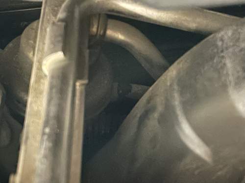

Habe gestern Nacht nochmal was nachgeschaut zwei Dinge sind mir aufgefallen.
1. Der Unterdruckschlauch vom Kraftstoffdruckregler Bild im Anhang, kann das mein Problem sein ?
2. wieso ist meiner Meinung nach der Schlauch vom großen Kühlkreislauf nicht sonderlich heiß bei warmem Motor also kann den ohne Probleme mit der Hand umschließen, vom kleinen nicht ist das normal beim m52 ? Und schonmal vielen Dank für die Antworten dann hab ich wohl noch bisschen was zu tun 😁
Kraftstoffdruckregler Unterdruckschlauch
Wenn ich das richtig sehe das der Schlauch komplett durch ist, dann verursacht der ganz sicher ein oder mehrere Probleme.. 😉
Was den Schlauch angeht... Da müßte man ja auch erst mal wissen welcher der beiden gemeint ist.. 😉 Denn das Wasser das aus dem Kühler RAUS kommt ist natürlich kühler... Da dürfte nicht nur beim BMW und M52 normal sein.
Gruß Andi
@E36S16 schrieb am 10. Februar 2023 um 10:28:57 Uhr:
Gruß Andi
Der Unterdruckschlauch hat halt so komische Schmauchspuren als ob der da minimal raus sifft nur konnte den halt noch nicht genauer anschauen. Irgendwelche Ratschläge wie ich den am besten tauschen kann ? Wird bestimmt bisschen fummelig hab ich das gefühlt 😁
Ja also der in Fahrtrichtung rechts der längere der am Kühler sitzt. Der am Ausgleichsbehälter sitzt ist natürlich nichts wirklich mit der Hand anzufassen 😁 Achso ja Thermostat kam vor 2tk ca neues rein.
Von welchem Hersteller ist das Thermostat..?
Wenn du in deinem Auto irgendwelche Unterdruck Schläuche findest die dir komisch vorkommen... Raus damit und neue rein. Bekommen kannst die z.B. bei BMW Leebmann online....
Der Schlauch da bei dir geht an deinen Kraftstoffdruckregler, ist der Schlauch defekt hast du dadurch gleich 2 Fehler:
- Dein Kraftstoffdruck stimmt vor allem im Leerlauf nicht
- Über den defekten Schlauch zieht er Falschluft in die ASB
Gruß Andi
1. sollte der Rücklauf vom Kühler immer Kühler sein als der Vorlauf denn sonst wäre es ja kein Kühler und würde seiner Funktion nicht gerecht.
2. Im Winter sind die Unterschiede halt länger extremer unterschiedlich und auch im Stand dauert das sehr lange bis mal die Visko schließt oder der E-Lüfter überhaupt anspringt. Wenn er das bei den Temperaturen ohne Last überhaupt schafft.
Den Schlauch am BDR solltest du erst mal machen und dann weiter schauen.
