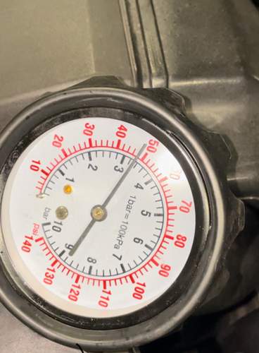

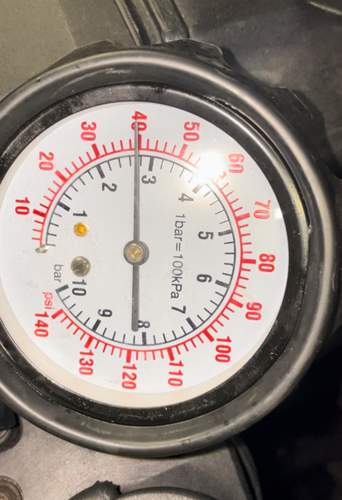

Auf den ersten beiden Bildern habe ich am Rail das Manometer angeschlossen einmal mit Unterdruckschlauch und auf dem zweiten halt ohne.
Auf dem dritten Bild habe ich den Krafstofffilter ausgebaut und dann ein Manometer mit T-Stück eingesetzt.
BDR (BenzinDruckregler) begrenzt auf 3,5bar.

Wenn das letzte ohne Filter und vor allem ohne Druckregler ist, dann würde ICH behaupten das ist VIIIEL zu mager...
Was die Werte angeht, ob der Regler nun bei 3,0 oder 3,5 bar auf macht, da will ich mir jetzt mal nicht das Maul verbrennen, aber das was ich da auf dem 3. Bild sehe ist in jedem der beiden Fälle zu wenig um den Nenndruck sicherzustellen.
Entweder deine Pumpe ist platt, die Kabelverbindungen da hin haben einen hau, oder mit deren Leitung nach vorne stimmt was nicht. Alles Kontrollieren: Leitung auf Durchgängigkeit und Dichtheit, sowie festen sitz der Schlauchschellen, Kabel und Steckverbindungen checken, und wenn das alles passt ne neue Pumpe von VDO bestellen.. ;-)
Gruß Andi

@E36ice schrieb am 10. Juni 2023 um 16:47:09 Uhr:
@E36S16 schrieb am 10. Juni 2023 um 14:55:49 Uhr:
Habe grade nochmal den Text gelesen... Das mit dem T-Stück ist DANN nicht gut wenn du wissen willst ob die Pumpe selbst sauber Druck liefert, denn mit T-Stück hast du doch wieder deinen Regler mit drin...^^ Sollte nämlich ohne Regler ordentlich Druck kommen brauchst du nur nen neuen/anderen Regler... Den bekommst für Taschengeld im gegensatz zu einer guten neuen Pumpe... ;-)
Vorrausgesetzt dein Regler sitz wie ich das von meinem M50 kenne noch auf der Einspritzleiste, solltest du schon einen Filter mit integriertem Regler haben wie im E46, dann vergiss den letzten Absatz... 🙂
Gruß Andi
Der Druckregler sitzt hinten in der Einspritzleiste an der Spritzwand, der und sein Unterdruckschlauch sind bereits neu.
Dann hast du mit dem T-Stück doch wieder MIT Druckregler gemessen, denn der regelt (soweit er das noch kann) sobald dort Druck ankommt, was der Fall ist bei der Messung mit T-Stück (ist das selbe als hättest du an der Einspritzleiste gemessen wie du es ja schon getan hast).
Wenn du wissen willst was die Pumpe bringt ohne das der Regler dazwischen funkt solltest dein Manometer direkt auf den Filter klemmen, so das die Einspritzleiste außen vor bleibt.
Nur kurz laufen lassen damit die Pumpe nicht geschädigt wird, denn die pumpt dann ja gegen ein geschlossenes System.
Dann darf der Kreis aber über den BDR nicht geschlossen sein.
Also BDR abklemmen und da gleich messen, so hab ich es gemacht.
Dann auch gleich da die Menge messen.
