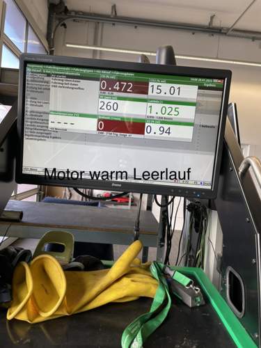

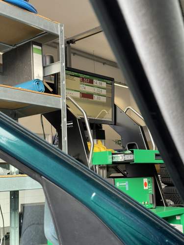

So bin wieder ausm Urlaub zurück und konnte mich weiter mit meinem Problem beschäftigen. Vielleicht können euch die Daten ja noch weiterhelfen für mich müsste der co wert bei falschluft ja zu niedrig sein und falschluft konnte ich ja ausschließen.
Motor warm leerlauf
Motor warm ca 2600rpm
Läuft zu fett.

Denke langsam solltest hier mal sorgfältig aufzählen was du nun alles schon Geprüft und GEMESSEN hast, die gemessene Werte bzw. Prüfergebnisse dazu, und was alles getauscht wurde damit bei dem 6-Seiten langen Thema noch einer durchblickt... 😉
Gruß Andi
Und bitte mal genau beschreiben wie du den Rauchtest durchgeführt hast.
