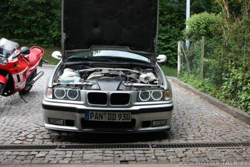

Das ganze habe ich allgemein ein wenig anders gemacht als der Kollege aus mit der Anleitung. Bei mir sieht man nämlich nachher gar nichts von einem Nachträglichen einbau. Die Konverster habe ich unter den Deckeln untergebracht, so das man sie nicht mehr sieht, wenn die Kappen drauf sind. Und die kabel habe ich direkt an der Fassung von der Stanlichtlampe angebracht. So ist auch das Kabel nicht sichtbar. Ich baue sie mir heute auch ins Auto ein, da mache ich vorher noch ein paar Bilder
@baembaem: undicht ist da gar nix, da die CCFL-Ringe komplett in den SW eingebaut werden, also auch die kabel verlaufen nur innen.
meine inverter (es sind übrigens keine konverter... 😉 ) hatte ich zwischen Lampenfassung und abdeckkappe, da war genügend platz.

ich bin nun soweit, und habe die ccfl ringe verbaut.
nun beginnt das problem mit dem anschluss!
am Standlichtbirnchen, gehen zwei kabel weg.. ein braunes und ein anderes.
Soviel ich weiß is braun minus! soweit so gut....
ich habe nun mit einem stromdieb den braunen mit dem schwarzen, und rot mit dem anderen zusammen getan! wenn ich nun das standlicht anmache.. passiert rein gar nix, also ccfl ringe sind aus.
woran liegt das? ist es nicht egal, ob ich einen stromdieb oder eine lüsterklemme verwende??
Mit den Stromdieben kann es schon mal vorkommen, das sie keinen Kontakt haben. Miss mal an der Leitung, ob auch Strom ankommt. Ich habe mir das ganze löten usw ganz gespart, aber da muss wohl jeder selber machen wie er es für richtig hält.
Übrigens, meine sind drinnen😉
Img-1471
yo, genau so sieht jetz endlich bei mir auch aus! 🙂
also nachdem ich die stromdiebe wieder aufgemacht hab, war zu erkennen, dass die Klammern grade mal die Haut des Kabels angeritzt haben.
Nun hab ich es einfach an das Kabel gelötet und es funktioniert! 🙂
das Steuergerät, hab ich unter dem Scheinwerfer montiert und mit Kabelbinder fixiert.
Man kann von oben nichts erkennen! 🙂
danke, nochmal an alle! 🙂

Sieht super aus Hermann 😁
Ps.: Dein neues Bike im Bild oder von der Frau?
Ist das Bike von meiner Frau. Ich bin schon gespannt, wie sich die Ringe im dunkeln machen
