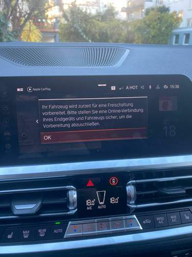

Habe seit gestern meinen G20.
Heute wollte ich mein iPhone 11 Pro Max als Schlüssel hinzufügen, aber ich bekomme immer folgende Fehlermeldung.(siehe Foto)
Jemand eine Idee, wie ich das lösen kann?

Hast Du alle physischen Schlüssel im Auto?
Ja, alle beide.

Fahr irgendwo hin, wo du mehr als zwei Balken Empfang hast. Siehe Display auf deinem Foto. Dann klappt das auch mit dem DigitalKey.
