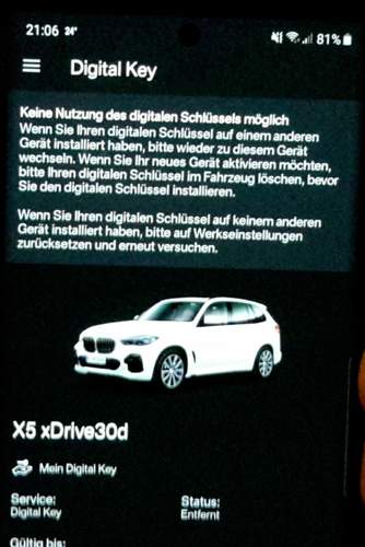

Hat jemand schon Erfahrung mit Samsung Note 10+?
Bisher Note 9, ging problemlos. Einmal nach Handy Update wieder neu installiert, zuerst Key gelöscht und dann nei angelegt.
Nun mit Note 10 selbe Prozedur, aber komplett erfolglos. In der app ist die Funktion noch aktiv und halt entfernt, aber kriege das Ding nicht mehr dazu im Auto die Datei aufs Handy zu laden.
Note 10 steht zwar noch nicht in der Liste (da erst seit 23.8. verfügbar), aber sollte sich wie S10 verhalten, oder?
Edit: versuchte gerade nochmals den Key zu löschen wie die App es vorgibt. Da schreibt er doch er findet Autoschlüssel nicht im Fahrzeug (mit beiden probiert). Starten geht. Etwas verwirrt, zudem ich auch gerade SW Update bekommen habe. Ob es nun am Handy oder SW des Autos liegt ?

@gde2011 hast du probiert das idrive zu resseten? (30 sek auf den Lautstärkeknopf drücken)
Gruß,
Georg
Probier ich gleich. Aktuell waren Verbindungsprobleme mit der app.
Nun zwar versperrt, aber Auto geht nicht "zur Ruhe" (Displays an und Ambiente). Hmmm?
Apropos: war das immer so, dass ein Versperren per app die Alarmanlage nicht aktiviert oder habe ich das verpennt (LEDs am Spiegel blinken nur bei Verriegelung am Auto).
Edit: trotz 30 sek Drücken ist danach alles noch vorhanden (Telefone etc).
Ja, das ist richtig. Alles bleibt vorhanden. Mit dem langen Drücken des Lautstärkeknöpfes bewirkt man ein reset im Sinne von Neustart (forced reboot).

Ok, mehrmals gemacht.
Zudem auf Werkseinstellung gesetzt (wird in der app auch als zweite Methode vorgeschlagen).
Einziger Effekt, ich musste wieder von ganz vorne Einstellungen vornehmen (was aber relativ rasch geht).
Leider kann ich von der Digital Key Seite in der app keinen Screenshot machen (Rechtehinweis).
Mit Note 9 habe ich das aber schon hinbekommen. Key im Auto gelöscht und Handy eingelegt. Nach etwas probieren (glaube zweiter Versuch) war Datei zum Installieren drauf.
Am Note 10+ tut sich da gar nix.

Letzter Versuch beim 🙂 (habe ja immerhin 100€ für SW Update bezahlt 😉 ).
Ich habe genau die Meldung seit zwei Monate... Hotline hilft 0,0... Hab's aufgegeben..
Mit welchem Handy?
Aufgeben ist nicht! Vor allem weil es mit dem Note 9 super funktioniert hat.
Mein 🙂 hat den Dienst neu registriert, online. Danach muss eigentlich in der app durch Drücken auf 3 Punkte Menü aufklappen wo man Gerät hinzufügen kann.
Hat gedauert, aber es kam dann echt. Es beginnt dann der 2te Schritt, nämlich die Installation am Handy (soll im Auto durch "Key freischalten" und Handy in der Ablage passieren. Da gibt es leider kein Erfolgserlebnis mehr.
Frage nun ob es am Handy liegt oder ob der Prozess nun streikt. Vor 3 Monaten ging es, einmal sogar erfolgreich allein neu gemacht nach Android Update am Note 9.
Ende nächste Woche wieder beim 🙂
Galaxy S8. Hat auch gut funktioniert bis in connected drive das Fahrzeug entfernt und wieder eingefügt wurde.. Das hat den key ablaufen lassen. Danach hat die Installation nie mehr funktioniert. Mit dem Handy meiner Frau klappte es einwandfrei mit i-stufe 03.2019.xx, seit dem Update auf 07.2019.xx lässt sich zwar der Schlüssel auf ihrem Handy installieren (Schritt 2) aber, wie bei dir, klappt die Aktivierung im fzg (Schritt 3) nicht mehr..
Mein Key wird in der app angezeigt und auch mit 10.2020 befristet, also sollte das ok sein.
Beim Note 10 kommt immer Abfrage zur Erlaubnis für AccessDienst, danach die obige Fehlermeldung und das Verschwinden der 3 Punkte um Gerät hinzufügen zu können.
Trick die Berevhtigung über Einstellungen Android zu geben klappt, dh ich kann nun die Auswahl Gerät hinzufügen anwählen.
Aber.... nun beginnt der 1. Schritt, also die Registrierung beim Händler. Obwohl mein 🙂 das mit mir am Freitag gemacht hat. Offenbar erlischt die Registrierung nach Zeit, ich habe im Auto nämlich keine Löschung gemacht.
Also ist das nun bis zum Termin Mitte nächster Woche verschoben.
