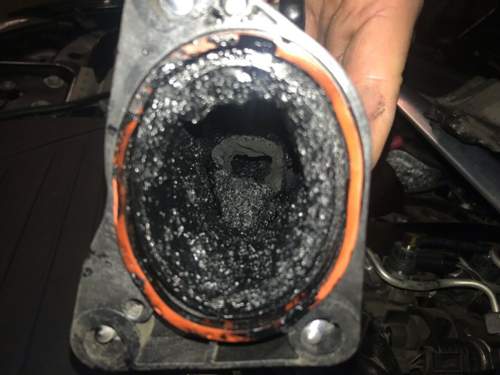

Benutzte seit c.a 2000 km den Diesel zusatz von Liqui Moly und es zeigt seine wirklich. Vor ab schon mal es würden davor AGR , Ansaugbrücke und alle Anbauteile die dazu gehören gereinigt. Fahrprofil 50% Kurzstrecke und 50% Langstrecke . Der Motor läuft viel ruhiger und hört sich auch besser an . Und das auch bei Kaltstart und bei Temperaturen von -10 Grad . Hab vor ein paar Tage noch mal die gereinigten Teile ausgebaut und überprüft und siehe da keine Ablagerungen nichts aber wirklich ob gerade gereinigt worden ist . Bin wirklich überrascht und kann ich nur empfehlen.
Anwendung bei jeder 2 Tankfüllung dazugeben

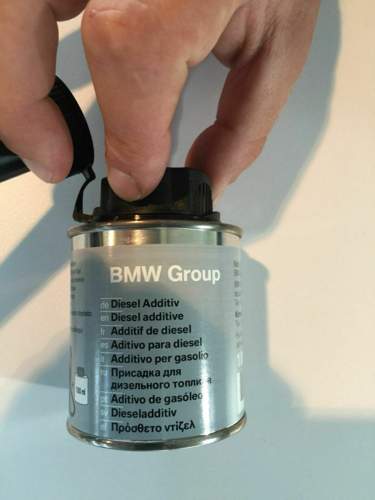

... dann schaut mal hier. Bei BMW kann man natürlich ein Dieseladditiv kaufen.
Img-2295
