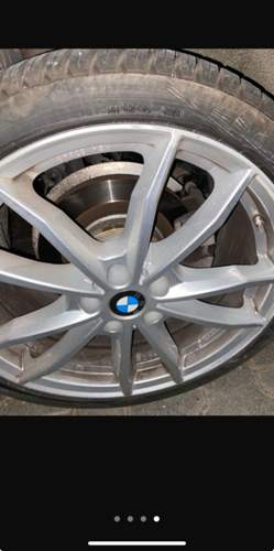

Hallo
“Ist diese Alufelgen original oder nicht?
Danke

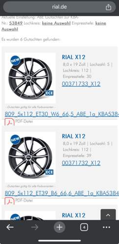

Da ist eine KBA-Nummer sichtbar. Das haben Originalfelgen normalerweise nicht. Das ist meist bei nicht-Originalfelgen von Drittherstellern der Fall.
Such doch mal nach der KBA-Nummer, ggf. findest du so ein Gutachten zur Felge, darin steht dann auch der Hersteller.
Willst den Radsatz kaufen?
Genau, such nach der Nummer. Sieht für mich auf die Schnelle nach einer RIAL X12 aus....
Wie schon gesagt, KBA Nr. bei Google bringt Aufklärung.
