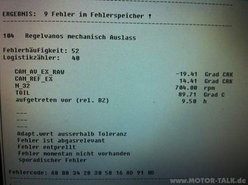

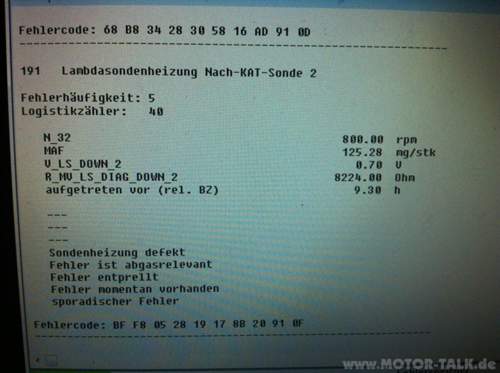

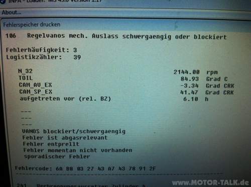

Hallo Danke für eucher Hilfe hab jetzt wieder FS ausgelessen und diesmal hab ich mehr als genug im FS gesamt 9 Fehler
1.)Regler VANOS auslass mechanisch Auslass
2.)Lambdasondenheizung Nach KAT sonde 2
3.)Regler Vanos Mechanisch oder Auslass Schwergängig oder Blockiert
4.)Verberennungs aussetzer Zylinder 1
5-6-7-8-9 Fehler sind auch die Verbrennungs aussetzer von 2-6 Zylinder
Schaut euch die Fotos mal an.
Danke voraus und Danke für euer Antworten

Du solltest dir das das mal durchlesen mit der Vanos das könnte laut fehler bei dir zutreffen. Und ich denke mal deshalb auch die Aussetzer.
Bei der Lambdasonde da würde ich mal die andere einbauen und schauen ob der fehler da auch ist.
http://www.beisansystems.com/de/anleitungen/doppel_vanos_anleitung.htm
Da herrscht ein Problem mit der VANOS. Kann vieles sein - entweder VANOS-Ringe oder VANOS komplett defekt. Was die Lambdasonde angeht - wahrscheinlich defekt, auch hier können aufgrund der Lambdasonde die Verbrennungsaussetzer entstehen.
BMW_Verrückter
Lamdasonde ist aber bei messwerte i.o.
Hab heute wieder ausgelesen diesmal ist lambdasonde nicht drinnen.
Bmw_verückter ich glaub auch das der vanos sich verabschiedet hat.

Das hängt davon ab, was defekt ist. Wenn die komplette Einheit defekt ist, dann kostet es mehr, als, wenn nur die VANOS-Ringe getauscht werden müssen. Außerdem kann es auch sein, dass das Magnetvenil defekt ist, wodurch der Fehler hervorgerufen wird - aber der würde dann explizit angezeigt werden.

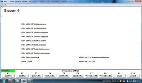

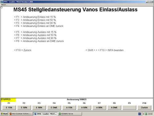

Hast du schon mal die Vanos und die Lampdasondenheizung mit Inpa angesteuert ob das geht.
als ich den Livedaten aufgerufen habe,waren Lambdawerte bei 99% oder so.. und bei vanos hab ich nichts gemacht,aber es war nichts ausser tolaranz(immer im grünen bereich) da ich zuwenig erfahrung damit habe hab ich nichts verstellt oder geändert..wenn du mir sagen könntest wo ich schauen soll oder was ich genau ansteuern soll würde ich mich freuen..
