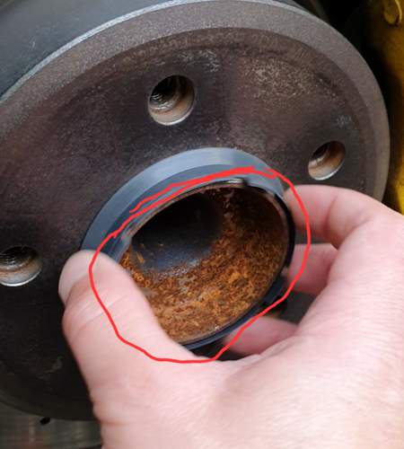

Wie stark ist denn das Schlackern? Versuch mal zu beschreiben.
Themenstarteram 1. Dezember 2022 um 17:46
@KapitaenLueck schrieb am 1. Dezember 2022 um 18:28:09 Uhr:
Sehr stark sogar,
Ich fahre ca.100 kmh alles ok soweit, dann komme ich so an die 110 kmh dann geht's schon los mit dem Lenkrad schlackern bei 120 sehr extrem und der BMW ist nicht mehr wirklich zu fahren bei Spur wechseln als würde man auf Eis fahren lebens gefährlich.
Beim bremsen kein Lenkrad schlackern wenn ich bei der 100 kmh bin also Bremsscheiben ok.
Es kommt vor das wenn ich 120 - 130 kmh fahre und ich aus lauter Wut eine fast volbremsung mache das schlackern fast weg ist Beschleunige ich wieder etwas doller schlackern wieder voll da.
Sehr komisch das ganze.
Ich muß gucken das ich die Tage mal irgendwie die Originalen BMW Felgen vom Bekannten drauf machen kann, um auch einen 3. Satz auszuprobieren.
Komisch ist das es erst mit den Sommerreifen Felgen 19 Zoll nach ca 3 oder 6 monaten angefangen hat, dann wurde es kälter und ich dachte mir machen wir mal die winterfeifen drauf und sehe direkt ob es auch schlackert ja hat auch geachlackert. Und meine Felgen werden immer an der Wand an die mitten zentrierrung aufgehangen.
Gruß Dirk

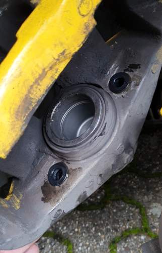

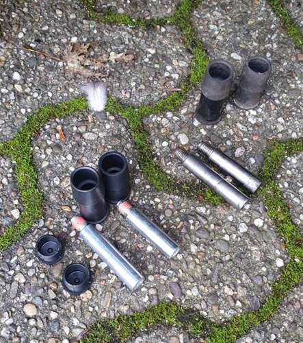

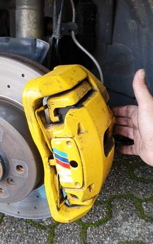

Und beim leichten abbremsen kein Lenkradflattern? Wenn die Bremsscheiben verzogen sind, oder ein Bremssattel blockiert kann es auch zu Vibrationen kommen, auch beim Fahren. Also für mich hört es sich entweder nach Reifen/Felgen oder Bremsen Problem an.
Themenstarteram 1. Dezember 2022 um 18:11
@Eosti schrieb am 1. Dezember 2022 um 18:54:58 Uhr:
Nein beim leichten Bremsen kein Lenkradflattern.
Alle Bolzen und Gleithüksen Vorne und Hinten neu gemacht und die gleithülsen mit dem beiliegenden Fett eingefettet.
Alles sehr gleitfähig bremssattel mit 1 Finger hin und her zu schieben.
Gruß Dirk

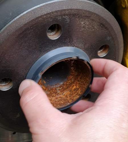

Was ich die ganze zeit überlege oder drüber nachdenke ist, das die 18 Zoll mit zentrierringe wo ich die zentrierringe auch neu und original vom Hersteller gekauft habe auf meiner radnabe die auch vorne neu ist sehr locker drauf geht so locker das die felge fast abfällt wenn man alle Schrauben raus hat, ich kenne das eigentlich so das das Rad auf die zentrierrung schon fast fest sitzen sollte und man diese eigentlich schwer wieder runter bekommt.
Meine 19 Zoll ohne zentrierringe gehen auch viel zu leicht drauf und würden so wieder abfallen ohne Schrauben.
Ich bin am überlegen so einer art aluband um die radnabe zu wickeln so das die felge mit zentrierringe auch schwer drauf geht.
Schade das ich jetzt keine anderen Originalen Felgen habe zum testen wie fest die drauf gehen und wie fest die sitzen ohne Schrauben.
Gruß Dirk

Nein. Kein Aluband. Dann wird es sicherlich schlimmer da niemals plan kriegst.
Eis klingt für mich eher schwammig als flackernd.
Woher waren die Radnaben?
Vielleicht stimmt damit was nicht.
Themenstarteram 1. Dezember 2022 um 22:34
@KapitaenLueck schrieb am 1. Dezember 2022 um 21:03:53 Uhr:
Das Band würde ich um den zentrierring oben drauf entlang kleben so bekommen man den schön fest so meine Idee, die Fläche ist plan und glatt.
Ja es wird schwammig weil das Lenkrad und somit die Reifen denke ich am Boden reiben und so das Eis Gefühl entsteht.
Die Felgen waren damals von ATU die Aluett und da habe ich die alten zentrierringe von und auch die neuen kekauft.
Gruß Dirk
