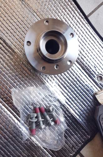

Hattest du schon geschrieben welcher Hersteller die Radaufnahmen sind?
Andere Felgen testen kann nicht schaden.

Die radlager vorne habe ich von SKF verbaut.
Ringe original zu den Felgen.
Gruß Dirk
Nicht Radlager, sondern du schriebst das du die Naben neu gemacht hast und da wollte ich den Hersteller wissen.
Aber bei dir kann ich mir das eigentlich schenken denn du kaufst normal ja keinen Billigscheiß.

Die Radnabe ist fest mit den vorderen beim Kauf der Radlager schon drann also auch skf.

Sorry, wusste nicht das Lager und Nabe immer eins sind.

Nabe und Lager ist nur Vorne ein Teil hinten ist es getrennt muss man dann einpressen.
Ja ob das so normal ist das die so locker sind weiß ich nicht denke sollte auch nicht so sein.
Gruß Dirk

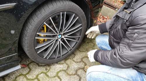

So...
Ich habe das nun mal gemacht mit dem Aluband und der zentrierring geht jetzt stramm in die felge also schön fest.
Das Rad geht jetzt auch schon schwer auf die Radnabe zu drücken ich finde genau so sollte das auch sein.
Ich habe natürlich erst nur die Vorderachse gemacht da ich testen will ob das Lenkrad schlackern von vorne oder von hinten verantwortlich ist, wenn das schlackern überhaupt weg geht da bin ich mal gespannt.
Hier mal ein Video von mir wie ich das gemacht habe:
https://youtu.be/lz0tqIlAntQ
Die Felgen das sind meine Winterreifen Winter Räder.
Gruß Dirk

Deine Bremsscheiben sehen aber schon recht rillig aus oder?
@Spechtone schrieb am 2. Dezember 2022 um 13:21:52 Uhr:
Ok, ist das nicht normal?
Gruß Dirk
Also meine sehen plan aus. Rillen und riefen deuten meist auf verschlissene Scheiben hin.
Wenn du da mal drüberfühlst, merkst du welligkeit?
Mit den gelochten Scheiben bin ich sowieso auf Kriegsfuss..
Edit: Ok, kann scheinbar normal sein.
Aber ich stelle mir die Frage ob der Belag dann auch rillig ist den man einbaut wenn der alte auf ist. Denn dieses rillenbild müsste j auch auf dem Klotz sein damit er auf der Scheibenfläche gut packt.
Und gelochte Bremsscheiben haben für mich auch keine Vorteile ausser dem Bisschen besserer Wasserverdrängung bei Regen.
@Spechtone schrieb am 2. Dezember 2022 um 14:08:36 Uhr:
Ob die Beläge Rillen haben weiß ich nicht, die Sport Beläge finde ich allgemein auch nicht gut, die haben wohl zu viel Metall anteil daher die rillen in den Scheiben, werde wieder ATE Beläge verbauen aber Standart nicht ceramik.
Gruß Dirk
Ich würde da echt nochmal richtung Bremsscheiben und Bremssattel gucken was dein schlackern angeht. Der Sattel ist ja auch nicht ab Werk dran gewesen oder?
@Spechtone schrieb am 2. Dezember 2022 um 14:47:56 Uhr:
Am Sattel ist alles neu habe ich weiter oben schon geschrieben, der sattel ist ab Werk verbaut.
Somit würde wenn dann nur Bremsscheiben und Beläge in Frage kommen was ich aber nicht glaube, denn wenn ich das Rad drehen höre ich kein schleifen der Bremsscheiben bei einer unwucht der Bremsscheiben wurde es an einer bestimmten Umdrehungen wenn man das Rad dreht schleifen und das tut es nicht.
Habe größere Bremsscheiben und Sattel weil mein BMW als Beamten / Behörden Fahrzeug ausgeliefert wurde.
