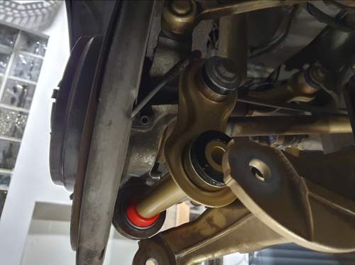

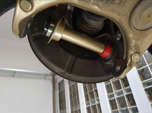

Integrallenker und Kugelgelenk sind für den Einbau vorbereitet.
Das ist nun das letzte was an Powerflex verbaut werden muss.
Gruß Dirk

Jetzt ist auch das letzte verbaut an Powerflex.
Integrallenker und Kugelgelenk.
