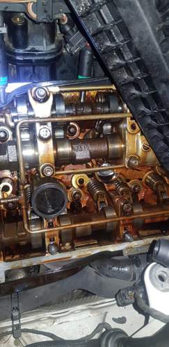

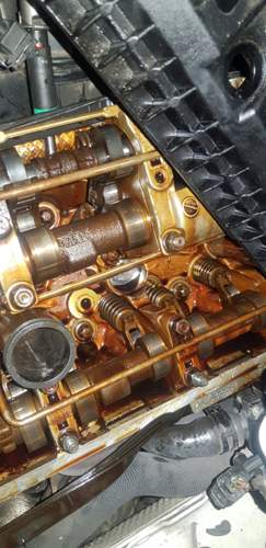

Hi, habe ein Ähnliches Problem,
habe ebenfalls Ventildeckel auf der Fahrer Seite runtergenommen weil der Motor Verbrennungsaussetzter auf Zylinder 5 hat.
Zündspule, Zündkerzen und KGE sind neu, vertauschprobe einspritzventil wurde ebenfalla schon durchgeführt, sobald der Stecker von LMM abgezogen wird hat der Motor keine Fehlzündungen mehr , verbrennungsaussetzer auf Zylinder 5 bleibt aber trotzdem. Kompression auf zylinder 5 hat der Zylinder 14 bar, kann es wirklich sein das die VVT ein weg hat??? Die VVT Motoren lassen sich ohne Probleme anlernen.
Welche teile sind denn bei VVT schaden zuständig für die fehlzündungen??

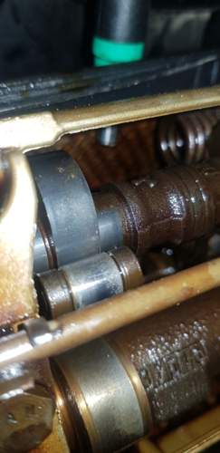

Habe noch ein paar Fotos gemacht wo man die Wellen und rollen detaliert sieht, habe leider die Erfahrungswerte nicht wie ein defekte VVT System aussehen kann und muss.
Kann ein VVT system veebrennungsaussetzer nur auf 1 Zylinder verursachen
+2
Bei meinem 550 hatte ich Aussetzer auf Zylinder 4, da war die VVT- Welle eingelaufen und ein Ventil blieb bei Lastwechsel auf.
Zu sehen war da kein Verschleiß, aber meßbar.
Hoppla, hab ich ja schon aus Seite 1 geschrieben......
Einfach die stecker an den stellmotoren abstecken und fahren. Keine Angst alle leuchten blinken und motor hat deutlich weniger leistung aber dann muss er WENN VVT der verursacher ist, seidenweich laufen….

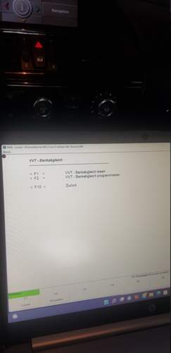

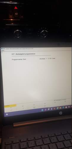

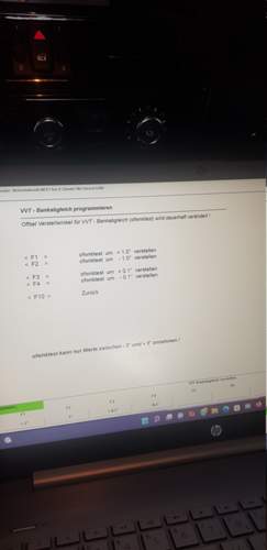

Könnt ihr mir vllt sagen wie bei euch die Werte von -BANKABGLEICH von vvt stehen??
Nicht die von minimalhub sondern nur Bankabgleich , bei mir steht es auf 0100, würde mich intressieren ,
