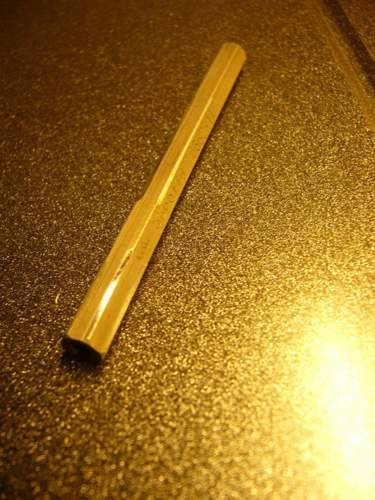

Hallo liebe Zielgruppe,
da ich hier von Horrorgeschichten eingeschüchtert wurde von sterbenden Ölpumpenantrieben beim BMP-Motor, habe ich heute bei der Inspektion diesen Mitnehmer wechseln lassen.
Im Anhang zwei Fotos, bewusst so aufgenommen, dass man den "Verschleiß" gut erkennt. Was auf den Bildern zu sehen ist, relativiert der Messschieber: An den nicht angegriffenen Stellen messe ich das Sechseck von Spitze zu Spitze mit 6,85mm, an der am stärksten angegriffenen Stelle sind es 6,77mm. Also beträgt der max. Verschleiß pro Ecke 4/100 mm.
Unterm Strich: Rund 150 Euro zusätzlich zur Inspektion ausgegeben, ein beruhigtes Gefühl, aber gefühlt hätte der Sechskant noch 2-3 mal die Strecke geschafft.

Für alle Interessierten hier noch ein Bild von meinem Sechskant nach 204 TKM. Nun habe ich 212 TKM runter und alles ist prima. Meiner sah aber auch noch recht gut aus.
Motor: 2.0 TDI BKP.
P1040526
ich würde sagen der sieht sehr gut aus leon, wenn man bedenkt das er schon 204 000 hatte ?? krass . . . hast du den wechsel selber vorgenommen ??
Den Wechsel hat meine Werkstatt gemacht. Die es eigentlich als unnötig bezeichnet hatte. Mir war es aber lieber so. So kann ich wohl bedenkenlos bis 300 TKM fahren, der neue ist angeblich ja noch härter und vor allem nicht mehr hohl.

Ne, da war der alte 77 mm Sechskant drin, alles original.
BMP von Juni 2006. Nach 110 km ersetzt. Hat so ausgesehen wie auf den Fotos von erstem Beitrag. Abnutzungen sichtbar, aber nicht so schlimm.

Das ist kein Werbethread der Fa. Wildt, die haben sich nur rechtzeitig Gedanken gemacht als Motoreninstandsetzer und sind da auf eine Lücke gestoßen und verdienen damit Geld. Ich habs auch prophylaktisch an meinem BMP durchgezogen, die Investition von 3,XX€ wars mir wert und ich habe live gesehen das meine AGW-Aufnahme noch gut war. Das sieht man halt nur wenn man nachschaut! Ich schätze das ca. 10% der TDI-Motoren mit AGW irgendwann übern Jordan gehen aus dem Grund. Ob man das jetzt als Panikmache verstehen will bleibt jedem selber überlassen ich weis nur wenns mit bei 180 000 vielleicht passiert wäre und ich weis das es wegen einem 3€ Teils geschehen ist dann war das der letzte VW in meinem Leben, AMEN!

Das eigentliche Problem ist ja nicht der Sechskant. Das eigentliche Problem ist die Abrundung des Inneren der Ausgleichwelle..
