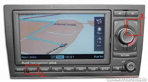

Also verstehe ich dich richtig, dass der AUX Eingang codiert wurde?
Dann sollte er auch im RNS-E angezeigt werden.
Drücke auf "CD/ TV" und dann auf den rechten oberen Auswahlknopf (am großen Drehregler) - sieh Bild im Anhang.
Hier werden dir CD, MP3 (das sind die SD-Karten) und wenn AUX codiert ist auch AUX angezeigt.
Das RNS-E kann nur normale SD-Karten (bis 4GB) lesen. Keine SDHC oder SDXC.

Genau der aux Eingang wurde codiert, aber genau das tut er nicht, wenn ich diese Vorgehensweise betätige wie du es mir geschrieben hast.
Es wird mir da angezeigt CD-Audio und 1 und 2 für die SD Karten sonst steht da nichts und diese 3 sind alle grau hinterlegt....genau die Info hab ich auch bekommen und hab es versucht und es Navi plus RNS-E erkennt diese auch nicht.
Das RNS Original verbaut gewesen, mein aktuelles SW ist 0500 und da wurde mir gesagt das ich eine zu alte SW hab und ich Wohlmöglich ein neues und aktuelles Update drauf ziehen muss damit aux etc. überhaupt frei zu schalten oder überhaupt zu sehen ist im Display
So genau hab ich keine Ahnung von der Materie, bin ich auch ehrlich......aber bin jetzt bei zwei codierer gewesen und die wissen oder verstehen es selbst nicht schaltet alles frei aber es wird nichts im Display angezeigt.
Aux geht erst ab dem Sw stand 650 ...
...und den Softwarestand aktualisierst Du durch Nutzung einer aktuellen Navigations-DVD.
Der 650 ist ab 2008 oder 2009 drauf
