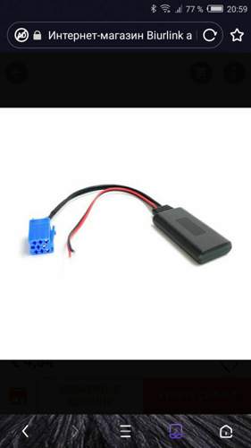

Bei meine Rcd 310 hab ich BT bei Aliexpress geholt 7€, extra für Vw. Allerdings muss du plus und minus Anschließen. Ich hab von Zigaretten anzünder geholt. Sehe Beispiel.
Danke, möchte aber gern einen haben ohne viel gefummel bzw über die original Anschlüsse. Hab schon von entladenen Batterien gelesen..
Anschauen werd ich mir das aber trotzdem mal 🙂
Das ist auch Original Anschluß, muss in deine ISO Verbindung eingesteckt werden. Was meinst du warum ich über Zigaretten anzünder angeschlossen hab?, da mit Schlüssel ziehen geht aus. Aber du musst selber wissen.
