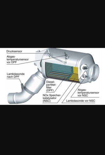

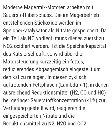

Diese Geräusche entstehen beim Regenerieren des DPF/NOx Speicherkat.
Erklärung genau im Anhang...
Leider haben wir die Billigösung mit Mehrverbrauch etc...
Der SCR KAT mit Adblue wäre besser gewesen...S heiße halt.
Fährst du viel Kurzstrecke?
Da der NOx Speicherkat eine höhere Temperatur benötigt um seine Stoffe loszuwerden, ab ca. 650Grad, wird leider auch das Verhalten der Gasannahme etc. vom empfinden her geändert.

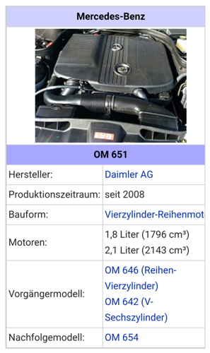

Der 200er is schon der OM651.
Screenshot-20170601-192017
Themenstarteram 1. Juni 2017 um 19:12

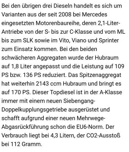

@matthiaslausb : Der A200d ist ein Mercedesmotor mit 2143ccm Hubraum...
@Ewaldulli : Hatte ich auch schon gelesen gehabt. Ein Kumpel von mir Meinte nur das viel Diesel bei mir drin ist...
Ich bin im Winter recht oft Kurzstrecke gefahren. Am Wochenende schruppe ich aber meistens um die 400 km dann auf einmal.
Am Anfang der Serie war der A200d noch ein hubreduzierter 1,8Liter Motor, jedoch der gleichen Bauserie OM651 von Mercedes.
Mit Einführung der Euro6 wurde wieder der 2,143Liter Motor verwendet.
Lg
