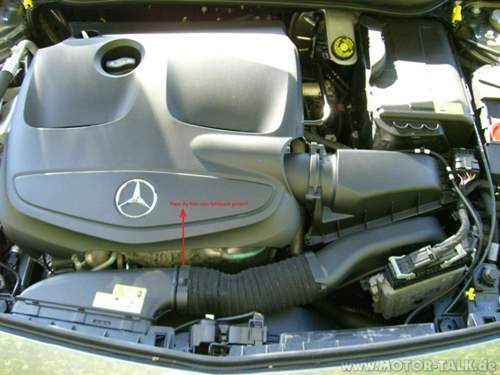

@ Donk.. hast Du jetzt schon Erfahrungen mit dem getrennten Luft-Schlauch?
Hast Du ihn da, wie ich auf dem Bild vermerkt gelöst?
LG: Wolfgang

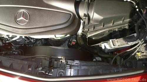

NEIN, einfach beide Seiten abklippen und dann kannste den Schlauch sammt Kuststoffanschlüssen herausnehmen.
Ohne Kaltkuft-Ansaugschlauch
Mach da wenigstens ne Strumpfhose oder sowas drüber 🙁 kann das gar net sehen diese offene Stelle.
