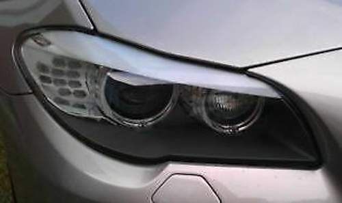

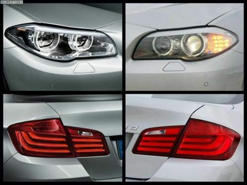

moin zusammen,
hat das schonmal jemand ausprobiert? Es wird ja oft spöttisch über die Tatsache geunkt, dass der f1x (Lci) vorne prähistorische Glühbirnen, die zudem auch noch Orange gefärbt sind, zum deutlichmachen eines richtungswechselvorhabens verbaut hat.
am heck hingegen sind LED "Birnchen" verbaut. Nun könnte man ja durchaus auch vorne diese reintun. Oder sind die LED selbst weiss und die Farbe kommt vom getönten Plastik der heckleuchte?

das wird nicht wirklich besser...
https://www.youtube.com/watch?v=QTG-EF-0zoY
aber nicht traurig sein... dafür gibt es ja die wunderschönen Spiegelblinker beim LCI... rotfl...

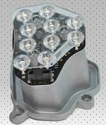

Haben die eine ähnliche Wirkung von der benzinfabrik wie die LEDs vom VfL Modell?
@Cocokabana schrieb am 9. November 2018 um 11:24:02 Uhr:
wie soll so eine LCI-Blinker-LED das LED-Modul vom VFL toppen 😕
