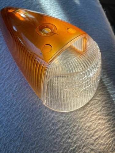

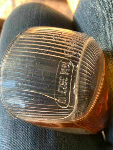

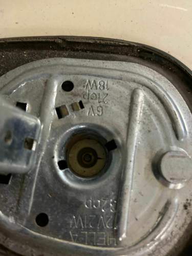

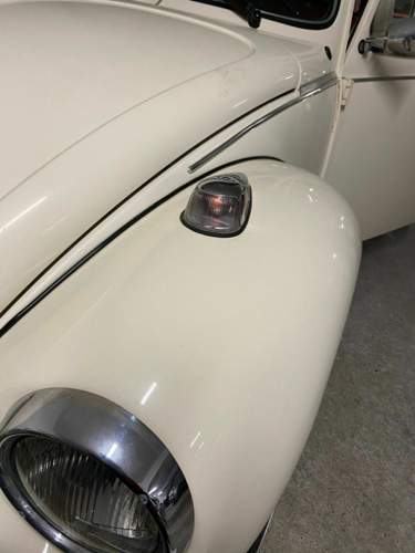

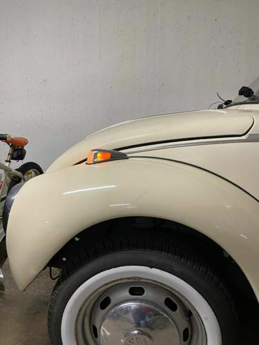

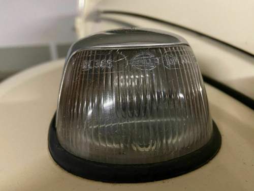

Darf ich diese Blinker fahren ?
Ist glaub ich Italienisches Model :(
Die Fotos zeigen die Beifahrerseite.
Hallo
Die Blinker müssten in Kombination mit farbigen Leuchtmitteln legal sein.
Genau kann ich es leider nicht sagen.
VWaircooled
Ok , also oranges Birnchen verbauen und schauen was der liebe Prüfer sagt
Danke
Genau so würde ich es machen. Mehr wie Umbauen kann nicht passieren.
