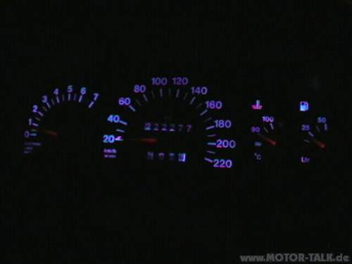

um einen besseren streuwinkel zubekommen habe ich die Rundung der LED gerade abgeschliffen (Schleifstein) und dann wieder poliert, leuchtet dann etwas breiter und eine LED mit 4500MCD ist dafür ausreichend, ich nehme neuerdings diffus LED und baue gerade von blau auf weiß um, habe alsi noch 4 Fassungen in blau mit diffus LED da haben selbst meine Roten Zeiger rot geleuchtet!!

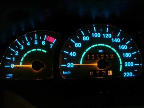

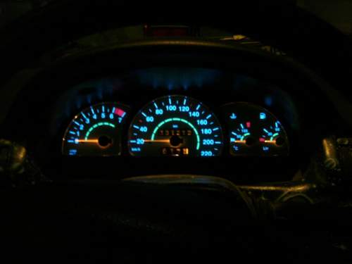

so da bin ich nochmal wieder.
mit bild vom tacho. naja schaut jetzt so etwas mager aus in echt is aber nochn stück besser. 🙂 hab auch gleich mal versucht die roten bereiche wieder zum leuchten zu bringen. denke mal das is ganz gut gelungen. leider leuchten die ja sonst nich mehr 🙁 aber so gehts dann schon 🙂
und weils so schön is gleich mal dazu ne frage hinten dran 😁
es geht um die W zahl.
brauchen tu ich eigentlich einen mit w 1111
problem is aber die dinger gibts wohl nich so oft und aufm schrott voll überteuert.
die meisten tachos haben W 1102. glaube mal wo gelesen zu haben das der w1111 und w1102 gleich sein sollen. wisst ihr da was drüber. Oder wenigstens wie groß die abweichung sein könnte. mit 1 - 2 kmh die er schneller anzeigt könnte man ja noch leben.

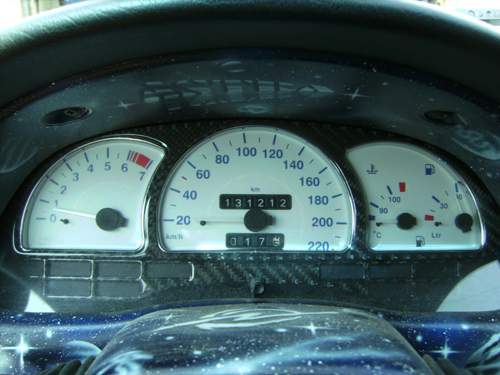

Also ich will wirklich nicht Deine Arbeit madig machen, aber wenn ich mir das Bild so ansehe - nee, danke !
Ich habe mir bei Ebay vor ein paar Jahren einen Plasmatacho zugelegt. Die Dinger sind nicht mal besonders teuer ! Der sieht schon am Tag richtig geil aus ( weiße Ziffernblätter ), aber bei Nacht ist das der Überhammer. Werde morgen mal ein paar Bilder machen und einstellen.
nö is doch ok. 😉 immer sag was du sagen möchtest.
ich kenne plasma scheiben. hab ich selber schon gehabt.
nachteil der plasma ( EL folie ) is jedoch der.
1. die leuchtkraft lässt nach. würdest dir jetzt EINE davon neu rein tun wunder dich nicht wie hell die neue im vergleich zu den andern beiden ist
2. haben plasmascheiben nur eine begränzte leuchtdauer wie z.B. eine glühlampe . diese beträgt 2000 std danach sind sie verschlissen und ganz einfach geben den geist auf. vorteil der led 50000 std 😉
mir gefällt dieses weiss auch nicht. also die scheiben selber. in schwarz ok da sind se ganz nett aber in weiss is nich so mein fall.
plasmascheiben kosten 50 euro. die lustigen kleinen leds ( alle die man benötigt zusammen ) nur 44 cent 😁
also immer raus mit dem was du erzählen möchtest. glaub hab schon an die 200 tachos verscheidener hersteller umgebaut. also kenn mich auch son bisschen aus. plasma ok aber haltbarkeit von 2000 std naja. wers nicht glaub googel gibt auskunft oder beim verkäufer der scheiben nachfragen 😁
