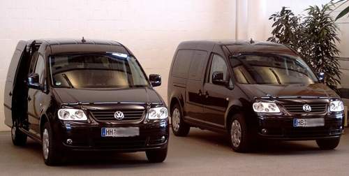

Bei unserem stand die Blattfeder schon ab Werk ab.
(Kann man auch auf dem Foto erahnen, das ich in der "Empfangshalle" gemacht habe; bei dem Hamburger der gleichzeitig ausgeliefert wurde, sieht man leider nichts. Das ist ein Diesel mit Hecktüren.)
Selber habe ich das aber erst zwei Tage später in Bremen gemerkt.
Konnte mir kaum vorstellen, dass das so "normal" ist, jedoch auch nicht, dass man ein Fahrzeug mit so einem sichtbaren Fehler überhaupt ausliefert...
Mich würde ja mal - wenn die Rückrufaktion im Juni läuft - die offizielle (Presse-)Begründung interessieren!!
Kommt da jemand ran bzw. stellt seinen Brief hier im Portal mal ein?!!?
Gab es schon einen Artikel in Autobild oder anderen Fachgazetten?
