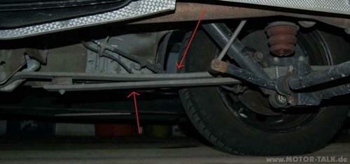

Aha, jetzt wirds interessant. Wo siehst du, Ulf, die Delle?

Guck' dir den Verlauf der Blattfeder an und insbesondere den Bereich über dem Puffer. Eigentlich hat die Feder einen kreisförmigen Bogen. Der ist zumindest ein Stück weit hinter der Achse nicht mehr wirklich zu erkennen.
An den Pfeilen sieht es mir zu geknickt aus.
Eigentlich kenne ich da einen harmonischen Bogen.
Die untere Lage scheint mir auch so,
als wenn sie zu viel Druck hat...

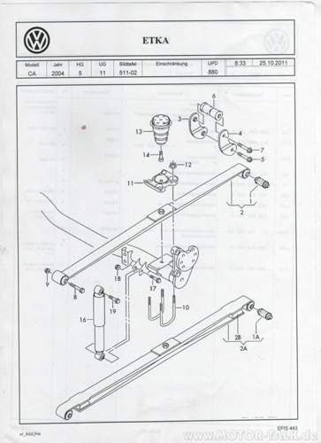

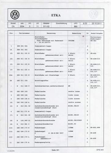

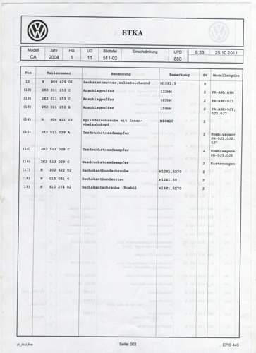

Ich war heut beim 🙂, und der hat mir folgene Teilenummern verraten.
Laut meinen 🙂 wurde die TN 2K3 511 151 H durch diese 2K3 511 151 AP ersetzt.
Preis 212,40€ incl. Märchensteuer.
Viktor

Stimmt, Viktor!
Sorry, hatte früher nicht Zeit! Die TN hatte sich erst auf ... P und seit 01.02.2011 auf oben genannte TN geändert.
Falls noch TN gebraucht werden, stehe ich zur Verfügung! 😉

Übrigens, die TN 2K3 511 151 AP kostet mit heutigem Stand 178,50, bei uns in A in etwa 1% mehr. Nachzulesen wären die aktuellen Preise der TN hier, manchmal vielleicht hilfreich! 😉
