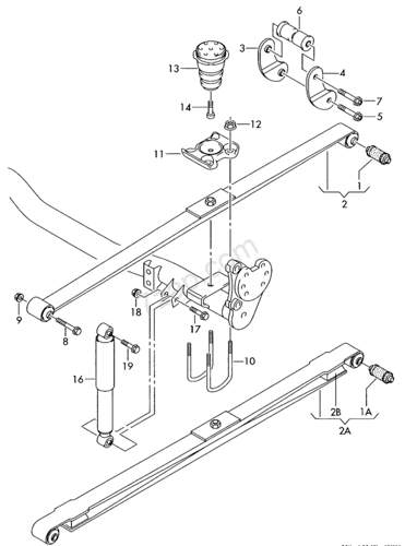

ZU DEN DREHMOMENTEN AUS BILD 1:
(Blattfeder, Hinterachsaufhängung)
Schraube 5:
- Federlasche/Trägerplatte an Blattfeder
- nur festziehen, wenn der Caddy entweder auf den Reifen steht und unbeladen ist, oder wenn er angehoben ist und die Position der unbeladenen Position entspricht
- M12 x 1.5 x 120
- Schraube immer ersetzen/erneuern
- 60 NM + 180°
Schraube 7:
- Federlasche/Trägerplatte an Karosserie
- M12 x 1.5 x 140
- 60 NM + 180°
Schraube 8 und Mutter 9:
- Blattfeder "vorne" an Karosserie
- M12 x 1.5 x 120 und M12 x 1.5
- Schraube und Mutter immer ersetzen/erneuern
- 100 NM
Schraube 10 (Federbügel) und Mutter 12:
- Um den Hinterachskörper mittels der Federspannplatte mit der Blattfeder zu verbinden
- M12 x 1.5 x ... und M12 x 1.5
- Mutter immer ersetzen/erneuern
- 75 NM + 90°
Schraube 14:
- Oberer Anschlagpuffer an Karosserie
- M10 x 1.5 x 20
- 55 NM
Schraube 17 und Mutter 18:
- Stoßdämpfer an Hinterachskörper/Hinterachse
- M12 x 1.5 x 70 und M12 x 1.5
- 75 NM + 90°
Schraube 19:
- Stoßdämpfer an Karosserie
- Bei manchen Varianten ist das Gegengewinde nicht in der Karosserie, sondern es wird eine dazughörige Mutter (M14 x 1.5) für das Verschrauben benötigt
- M14 x 1.5 x 70
- Schraube (und ggf. Mutter) immer ersetzen/erneuern
- 100 NM + 90°

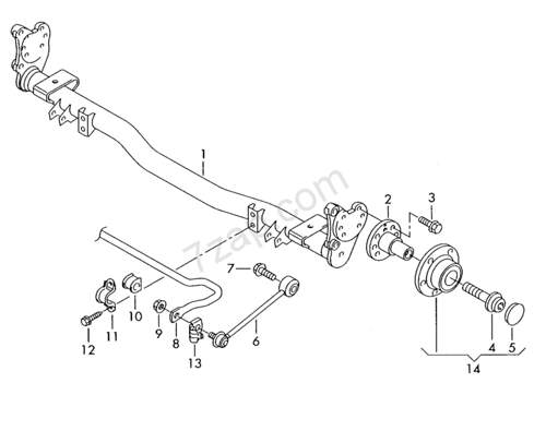

ZU DEN DREHMOMENTEN AUS BILD 2:
(Hinterachskörper, Hintere Radaufhängung)
Schraube 3:
- Achsschenkel/Achszapfen an Hinterachskörper/Hinterachse
- M12 x 1.5 x 35
- 75 NM + 90°
Schraube 4:
- Radlager an Achsschenkel/Achszapfen (Zylinderbundschraube)
- M16 x 1.5 x 72
- 180 NM + 180°
Schraube 7:
- Koppelstange an Karosserie
- M12 x 1.5 x 54
- 60 NM + 90°
Mutter 9:
- Befestigung der Koppelstange am Stabilisator
- Optional mit Abschirmblech (13) bei einer Zuladung ab 1100kg
- M12 x1.5 (selbstsichernd)
- 65 NM
Schraube 12:
- Um den Stabilisator mittels Schelle und Gummilager an der Hinterachse zu befestigen
- M10 x 25
- 60 NM
