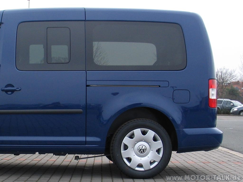

Themenstarteram 23. Dezember 2007 um 18:15
Moin,
bei meinem hugo sehen die Pufferabstände bei den Blattfedern komisch aus und ich kann mir nicht vorstellen, daß das richtig sein soll. Mein "Freundlicher" meint es wäre richtig so.
Der Wagen ist unbeladen.
Wer weiss Rat?
Sonst schöne und geruhsame feiertage.
Ciao
Peter
Hallo Caddy Freunde!
Dieser Beitrag richtet sich an alle deren Hugos mit ungewöhnlichen Blattfedernabstand auffallen.
Vor ungefähr einem Monat viel uns diese unangenehme Blattfedernstellung bei einem Fotoshooting mit meinem Hugo (Caddy Maxi - GC, 3 Monate alt) im unbeladenen Zustand auf. Auf der Stelle gemessen, ergaben sich vom Gummipuffer nach oben 60 mm und vom Federblatt bis zum Boden 180 mm. Auch darauf folgend, zu Hause in der Garage, nochmals mit ähnlichen Werten. Keiner fährt mit gesundem Verstand und solchen Federn gern herum, also den Gott und die Welt umgedreht, auch die Seele diesem Forum verkauft, um die Wahrheit darüber herauszufinden und einen Tausch zu bewirken. Hat schon viel Zeit und Nerven gekostet, dass ich den anderen ersparen will.
Dank entscheidendem Hinweis von Snaut64 konnte ich meinen Freundlichen endlich überzeugen, dass an der Geschichte wohl was wahres dran ist. Bei der darauf folgender Fahrzeugbesichtigung und anschließender Diskussion, bei der ich eine 10 Sekunden lange Einsicht in den Reparaturbericht vom Snaut64 seinem Hugo bekommen habe, hat sich folgendes ergeben:

Themenstarteram 13. März 2010 um 13:15
Moin,
muß maal wieder schreiben, dass die von meinem Hugo als "stand der technik" eingestuft wurde. egal wie oft ich gemeckert habe.
ciao
peter
Moin!
Also mir ist das nicht klar:
Mir wurden mit dem nun schon reichlich bekannten "Fehlerbild" ein komplett neuer Federsatz untergebaut; anderen Caddys wird dies verweigert? Das kann's doch nicht sein! Man kann doch mit solchen Pflugscharren unterm Auto durch die Gegend fahren.
Haben die :) keine "Lust" auf den Alarm mit VWN? (Wenn ich alleine an mein Radio-Aktion denke, könnte man das verstehen)
Vielleicht hilft ein Anruf bei 0800 VOLKSWAGEN und eine eindringliche Schilderung des Falles dort.

Ich habe einen Caddy Maxi Life (Totalumbau mit Heckabsenkung, Rollstulrampe und entsprechenden Rückhaltesystemen) gebaut 11/2007 Erstzulassung 04/2008 von mir gekauft als Vorführwagen 07/2008.
Die Federn waren bei mir von Anfang an nach unten gebogen. Abstand rechts ca. 6cm, links weniger. Durch die vielen Diskussionen im Forum darauf aufmerksam geworden, bin ich zu meinem Freundlichen gefahren und habe das Problem vorgestellt. Er war erst mal entsetzt, das Auto ist umgebaut, da gibt es keine Garantie. Ich aber ich nicht dumm, sage ihm, daß es ein zugelassener Umbauer gemacht hat und die Federn nicht anders belastet werden ( Aussage des Umbauers) als bei einem normalen Auto.....
Die Heckabsenkung geht hydraulisch bis zum Anschlag.
Es wurden Fotos mit angehaltenem Maßband gemacht und dann an VW geschickt. Recht schnell kam dann eine Freigabe von VW und es wurde alles gut.
