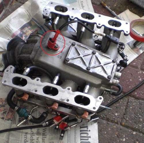

Wie wirkt sich ein defekter Ansauglufttemperaturfühler (sitzt im Saugrohr hinter der DK) aus?? kann man den ohne das Saugrohr abzumontieren wechseln? der ist einer der letzten Kandidaten neben dem Umluftventil (das Teil neben dem Benzinregler) der aus dem Auto fliegt; Könnte das Umluftventil N249 (078 906 283) auch einer der Schuldigen sein??
Der Ansaglufttemp. Fühler ist wohl kaum bei eingebautem Saugrohr zu wechseln.
Saugrohr-mit-temperaturfuehler

na super ... das kann ich dann wohl mal knicken ... da brauch ich ewig zum zerlegen ... falls ichs doch mache ..auf was muss man unbedingt achten??? Anzugsreihenfolge der Schrauben? Irgendwas bei der Gelegenheit am Saugrohr auch noch ersetzen?
