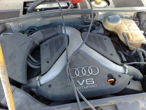

Hallo, ich habe wie andere auch das ominöse Ruckeln... besonders macht es sich jetzt bei mir bemerkbar nach ca. 40km Fahrt. Bisherige Massnahmen:
- Lamdas getauscht (angeblich von Werkstatt)
- Doppeltemperaturgeber hinten am Motor + Temp.schalter erneuert
- Zündkerzen eneuert
- Einzelzündspulen auf Bank-1 erneuert (laufende Zümdaussetzer überwiegend an Zylinder 1+2)
- Einspritzventile komplett erneuert (alle 6)
- Drosselklappe gereinigt + neue Dicktung
- Gummi-Hosenrohr an der Drosselklappe erneuert (hatte Riss)
- Druckrohre sauber befestigt (neue Zahnriemendeckel eingebaut)
- fehlende Dichtung zw. LMM und Luftfilterkasten eingebaut
- LMM erneuert (Leistung ist wieder voll da, Fzg schiebt wieder gut)
- Saugstrahlpumpe erneuert
- SUVs getauscht (die vom TT auf Empfehlung von Dottore 🙂 )
Es hat sich zwar alles etwas verbessert, aber die Zündaussetzer tauchen noch auf und das nervige Ruckel ist auch noch da. Überwiegend am Anfang im Teillastbereich, wenn es voll ausgeprägt ist, dann auch leicht beim Volllast.
Meine Frage: In einem anderen Forum habe ich folgendes gelesen:
Fahrzeug hatte selbige Symptome und erst nach Tausch der Ansteurleitungen! (Artikelnr.: 078145718P und 078145718L, RS4)
war der Spuk mit dem Ruckel vorbei.
Kann das jemand bestätigen, oder soll ich vorerst noch etwas anderes "tauschen". Ferner wie baut man diese Leitungen aus, die an den Turbos hinten angeschschraubt sind. Wann verdrecken/verstopfen diese? gibt es Reinigungsmöglichkeiten ohne aufwendigen Ausbau?
Wäre echt dankbar. Langsam ist es zum Mäusemelken, wenn der Dicke immer nur Milimeterweise seine Zicken aufgibt ... auffällig ist noch, dass wenn das Fahrzeug heiss abgestellt wurde, dass er estwas weniger willig anspring (subjektive Einschätzung im Vergleich zum Kaltstart)
Danke schon jetzt an alle die das Problem kennen und Abhilfe wissen.

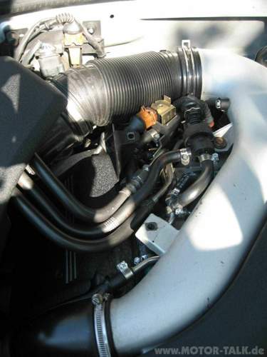

Original geschrieben von vagtuning
Haste dir mal den Flansch angeschaut auf den das Stück mit dem Riss raufkommt ?
Nicht das du da nen Grat an dem ding hast, das würde erklären wieso es immer wieder
das Gummi "zerlegt" an der gleichen stelle, weil "normal" is das nicht.
Werd ich machen ... aber der Gummi ist nicht das einzige was der Motor schon zerfetzt hat ...die Druckrohrhalterungen am rechten Zahnriemdeckel wird auch innerhalb kurzer zeit immer abgesprengt. Mit der Hilfskonstruktion siehe Bild scheint zumindest das rechte Druckrohr fixiert zu bleiben ... glücklich bin ich aber mit der Notlösung nicht ... bei einem anderen Bitrurbo sah ich dass da eine Metallhaltebügel zur Halteöse des rechten Druckrohres ging ... wie mir einer hier im Forum geschrieben hat, ist das anscheind eine S4-Motorkrankheit ...

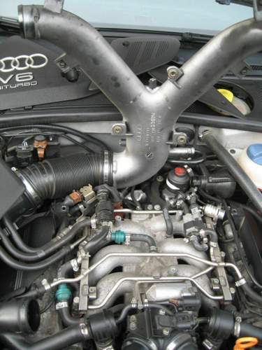

Bild14b-druckrohre-montiert

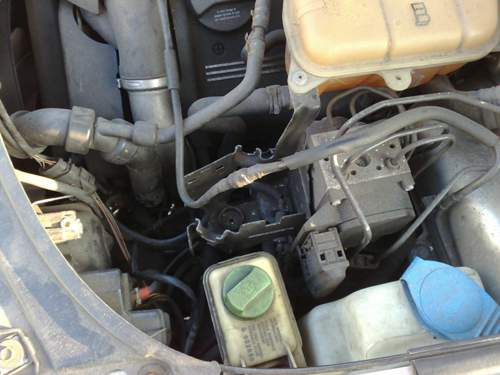

Mal was zu deinem AKF ruckeln:
Ich hatte letztens die Ansaugbrücke runter wegen Zusatzwasserpumpen Tausch..
Hab beim Zusammenbauen den Stecker vom N75 auf Einspritzventil 2. Zyl., und AKF-Stecker auf N75 gesteckt. Beim dem Wuhling an Schläuchen und Steckern kann man schon mal den Überblick verlieren, weils auch alle die gleichen Stecker sind, die sich nur durch Schwarz- oder Braunfärbung unterscheiden. Meiner hat dann auch auf der Probefahrt geruckelt und irgendwann ging die MKL an. Hatte auch "Verbrennungaussetzer" und "AKF-Durchsatz zu gering" im Fehlerspeicher..
Bist du 101%ig sicher das alle Stecker und Schläuche da angeschlossen sind wo vorgesehen?
Guggs Dir mal an ... ich denke schon 😁 .. AKF-Geruckel kommt ja nicht sofort sondern erst nach ca 25km Fahrt, dann geht der Spuck merkbar los ... im Fehlerspeicher steht bei mir nix drin ... ich denke irgendwas stimmt mit der Gemischbildung im Leerlauf nicht, bzw. das System merkt nicht wenn im Tank alle Dämpfe abgesaugt sind ...
Akf-taktventil
hab das Problem mit dem Ruckeln eingekreist.
Es ist 100% ein Magerruckeln im Teillastbereich:
Exakt bei 0,0 bar beginnt das Rüuckeln und endet zwischen -0,3 bis -9,4 bar.
Wenn man mit der GRA fährt kann man den Vorgang gut verfolgen.

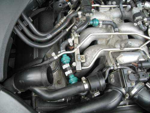

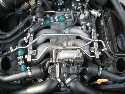

Hallo zusammen wollte mal kurz den aktuellen Stand posten
Maßnahmen:
1) Softwareupdate - keine Wirkung
2) grüne Rückschlagventile erneuert - hartes Ruckel weg
3) diverse Magnetventile erneuert - kaum eine Wirkung
4) Benzindruck-Regler erneuert . merkliche Wirkung -
Leistung deutlich besser - Ansprechverhalten besser
5) Bezinfilter erneuert - merkliche Wirkung -
Leistung deutlich besser aber immer noch ein Restruckel
und ständige Vorkat-Fehler
6) Sekundärpunpe hatte Riss - ausgetauscht.
Seknundärluft-Metall-Ventile links rechts erneuert
Sekundärlüftventile hatten in Sperrrichtung leichten
Russ - also undicht 🙄
Doppeltemperaturgeber - der mit zum Sekundärluftsystem zählt
erneuert - Vorkat-Fehler erst einmal verschwunden - MKL bliebt aus
7) Lamdasondesn nach Marderbiss erneuert - erneuete Vorkat-Fehler
danach Vorkat-Fehler weg.
Eine Nachkat-Sonde hatte einen Fehler kurzzeitig:
Spannungsproblem, Regelgrenze überschritten, nach Löschen
Fehler wieder permanente Vorkat-Fehler - MKL wuurde immer
angeknipst - Seit Tausch Nachkatsonde - MKL bleibt aus.
keie MSTG fehler ... hoffe es bleibt wo...
Ständige Zündaussetzer auf Bank 1, teilweise sehr massiv
8) Hallgeber erneuert - kaum Wirkung auf Zündaussetzer
9) Zündspulen Bank1 erneuert - kaum Wirkung
10) Kurbelwellenwinkel korrigiert - Bank1 keine Zündaussetzer
dafür mässige Zündaussetzer auf Bank 2 - Z4 , Z5
Bank1 bleibt sauber; Fehler also "gewandert" ...😕

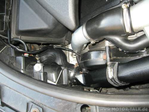

Gummi-Hosenrohr oben an der Drosselklappe ständig eingerissen
Ladedruck-Probleme alle 5tkm
11) Halter fehlte unten am rechten Druckrohr
erneuert + zusätzliche Befestigung auf hallber Höhe Druckrohr
(mit grosse Bandschelle befestigt an Schraube die
Zahnrienendeckel hält) - jetzt ist Ruhe ....
Ladedruck immer OK - kein Einreisen Gummi-Hosenrohr 😁
Leistung schlecht
11) Luftmassenmesser erneuert ... Leistung deutlich besser
ESP-Regeln Motor bremst....
12) neue Reifen Vorderachse, Beschleunigungsverhalten besser.
Kreisfahrt ohne ESP/ASR Flackern
aktuell leichtes Ruckel im Teillastbereich, fühlt sich an wie wenn man über eine leicht holprige Strasse fährt.
--> vermute dass dioe grünen Rückschlagventile wieder spinnen.
habe mal testweise zwei in Serie montiert, falls eines spinnt, hält das andere dicht in Sperrrichtung ... mal sehn obs was hilft.
--> ggf. Luftmassenmesser? sind ja jetzt 45tkm ins Land gegangen?
müsste mal wieder die Messwerte prüfen.

Img-2110b
Img-2116b
