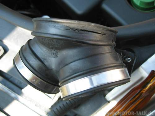

Bild6-y-stueck-check-defekt
Original geschrieben von mcfr171
Ich würde echt gerne wissen, welche Erfahrung andere mit ihrem 6-Zylinder-Biturbo haben. Ist mein AMI-Allroad ein Ausnahme oder sind alle Fahrzeuge mit Biturbo so ???
Bin mit meinem gut zufrieden. Klar ein par Macken (Zünspulen,Lambdasonde,ect) hat meiner auch schon gezeigt. Aber im grossen ganzen ein feines Gerät! Wenn er noch Fünfzylinderklang hätte würd ich ihn heiraten! 😉
Dateianhänge
* bild6-y-stueck-check-defekt (0 mal aufgerufen)
Sei mir nicht böse aber das sieht nach "Nicht richtig drauf gesteckt und Schelle angenkallt" aus.

ähmm zu fest könnte sein ... 🙄 .... gibts da einen Wert in [Nm] wie fest maximal angezogen werden darf ....
Weiß nicht ob es da Anzugsdrehmoment für gibt?! Aber mit etwas Gefühl sollte es gehen. Meistens muss so eine Schelle garnicht volle Lotte festgezogen werden. Die soll ja nur das Gummi am abrutschen hindern.
gehe in ja in die Mukkibude .... und da lernt man eben nur rohe Gewalt ...😁 .... hab aber das neue Teil diesmal etwas sanfter angezogen...
Haste dir mal den Flansch angeschaut auf den das Stück mit dem Riss raufkommt ?
Nicht das du da nen Grat an dem ding hast, das würde erklären wieso es immer wieder
das Gummi "zerlegt" an der gleichen stelle, weil "normal" is das nicht.
