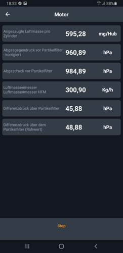

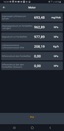

Schau dir doch mal mit Carly den Differenzdruck über Partikelfilter an . Mit Standgas , bei 1500 Umdrehungen und bei 2000 Umdrehungen . Reicht im Stand , musst nicht fahren , sonst fällt mir auch nichts mehr ein .
Standgas, 2000 und Vollgas im Stand=4000

Hab ich es richtig gemacht 2000 Umdrehungen?
... Delphi kann, soweit ich weiß gar nicht den LMM adaptieren lassen, MMA auch nicht...
Hallo Bmwe , ja hast du . Ist wohl leer dein DPF .

???? Hast du den DPF doch noch drin ? Bei wie viel Umdrehungen ca. hast du den Screenshot gemacht ? Schaut mir jetzt nicht nach viel aus ....außer es war Standgas 😉
