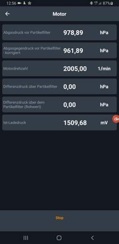

Hallo zusammen, erstmal entschuldige ich mich für mein Deutsch,und Rechtschreibfehler.
Mein Auto
Bmw e60 530D Automatik Bj 2004 218PS kmst 330250
Ich hab extrem leistung Verlust, wie 60ps wenn ich voll gass gebe steckt er nur.nimmt kein gass an,manchmal fährt eh gut zwa nicht wie 218ps. oft ist kickdown weg hinten kein rauch gar nichts.
wenn er schon beschleunigt dann auch sehr schwach. Kann es an getriebe liegen schalten tut er super,Öl ist neu ZF mit Dichtungen weiß nicht wie die heißen
Fs:
1 Glühkerzensteuergäret Immer
2 Lambdasonde nicht immer
3 abgasrückführung Regelabweichung nicht immer seit AGR deaktiviert ist oft auf Autobahn beim abziehen schlauch ist bissen druck drauf KA ob es so sein muss

@5abeemwe schrieb am 21. August 2020 um 20:01:25 Uhr:
???? Hast du den DPF doch noch drin ? Bei wie viel Umdrehungen ca. hast du den Screenshot gemacht ? Schaut mir jetzt nicht nach viel aus ....außer es war Standgas 😉
Das weiß ich wirklich nicht hab nicht drauf geschaut. soll ich morgen noch eins machen?
Guten Morgen , ja beobachte mal ein bißchen . Differenzdruck bei Standgas und in dem Bereich , wo deiner Probleme hat . Vielleicht hast du zuviel Gegendruck ...aber ist auch nur eine Vermutung.

Hallo hab heute ein video gemacht wie ich gefahren bin
Tja , du hast zwar bißchen Gegendruck , der macht es wohl nicht . Komisch finde ich , daß das AGR 2-3 Mal kurz angesteuert wird . Dürfte nicht der Fall sein , wenn rauscodiert .
Bin momentan ratlos . Vielleicht fällt den anderen etwas ein ...
