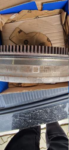

So neues ZMS ist drin, läuft wieder Butterweich ohne Brummer, dazu noch DSG Öl und den Filter raus mit 177tkm.
Beim alten ZMS ist ein Zapfen weggebrochen.
Was für ein Hersteller steht denn beim Original drauf? Und was hast du jetzt gekauft?
Hey, hab jetzt nichts über einen Hersteller gefunden auf dem alten sind nur angaben auf dem Bild. FUT Germany ist kein Hersteller oder?
Verwendet hab ich jetzt eins von ZF Sachs.

@Satsh schrieb am 15. Januar 2020 um 15:33:39 Uhr:
Die zugehörige TPI Nr. lautet: 2046539/2
Genauer äußert es sich in einem mehr oder weniger starken Brummen und Schütteln des Fahrzeugs bei ca. 1200 Umdrehungen. Bei meinem hat es sich angefühlt als ob der Kofferraum abfällt.
Laut TPI betrifft es Fahrzeuge im Modelljahr 2015 (aber scheinbar eher die mit EZ XX/2015) die über 120.000 km Laufleistung haben. Auch wenn der Threadtitel vom BiTDi spricht - die TPI gilt nur für den BiTDi.
Zum Thema Garantie: das VW-Autohaus stellt bei einem Defekt eine Kulanzanfrage bei VW, welche dank der TPI normalerweise problemlos akzeptiert wird. In meinem Fall hieß das: VW trägt alle Materialkosten und 50% Lohnkosten. Dank einer externen Gebrauchtwagengarantie sind die restlichen 50% Lohnkosten nicht bei mir hängen geblieben.
