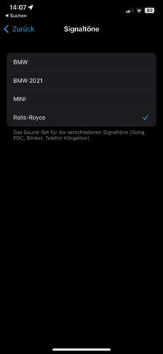

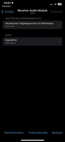

Ich verwende die Beta Test Version von Bimmercode und wähle dort den i4, nicht den 4er, M4 aus. Man kann wählen zwischen BMW, BMW 2021, Mini und Rolls Royce… Screenshots anbei.
Edit: Audio hinzugefügt
.jpg

Für die ohne Beta-Test-Version: In der "regulären" auf Android findet man die Einstellung im Expertenmodus unter "Brand" - dort RR auswählen. Anbei die Start- und Stopp-Geräusche.
Hm, interessant. Mit meinem Vorgehen habe ich sowohl den Start-, als auch den Stop-Sound gekillt. Sozusagen Silent-Mode🙂
Muss mal die Variante von @l2rm ausprobieren…
Ich habe in der neuesten iOS-Version i4 ausgewählt und dort im Expertenmodus „die Marke gewechselt“. Siehe Bild. Hat keinen Effekt.
Wenn man im Receiver Audio Module die Töne wechselt, wird der gleiche Wert gesetzt wie im Expertenmodus unter Brand. Bei mir ändern sich durch die Auswahl von Rolls Royce Blinkerton, Touchscreen-Feedback, Telefon-Klingelton und Parkdistance-Ton. Start/Stop Sound wird deaktiviert.
