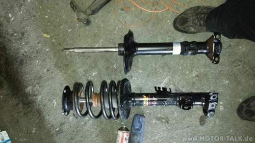

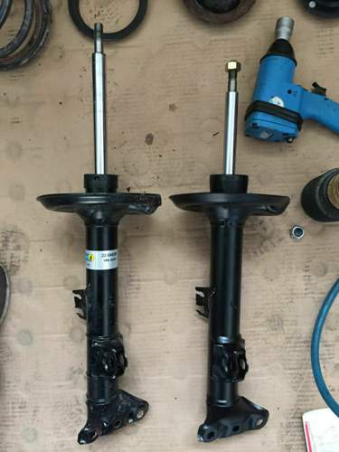

So... problem gelöst - das rätsel bleibt. Bilstein b4 haben zu wenig vorspannung für die h&r 35/20 touring federn in der 6 Zylinder version.
Leider hatte mein kumpel die schon fertig umgebaut als ich heute zur halle kam. Hatte zum Glück noch monroe - dämpfer liegen für mein kleinen... da passte es dann. Hab mal den b4 daneben gelegt. (Foto) ist das normal das die stange so weit ausfedert???

Die Kolbenstange der B4 steht doch genausoweit raus wie die der Monroe?
Habt ihr vorher vergessen,die Federunterlagen mit einzubauen?Oder habt ihr irgendwelche Unterlegscheiben auf der Kolbenstange falsch gelegt?

Das bild gibt es nicht so her aber der b4 steht gute 2cm weiter raus...
Denk daran dass beim monroe das domlager oben drauf sitzt und der dämpfer weiter unten aufhört.... nicht das jetzt der lehrling dem meister was erklären will, aber es war so und wir hatten auch nichts vergessen... nicht bei 2 federbeinen 🙂😕😕
Dann tausch die Dämpfer um,wenns bei beiden so war.Evtl. ein Herstellungsfehler?
Meine B4 haben jedenfalls gepaßt.Von daher kann ich es eben nicht nachvollziehen und ich hatte sogar die Limo-Federn,die vorn das Auto nochmal 5mm tiefer legen,eingebaut.
Ich sehe eben nur zwei Möglichkeiten als Ursache:
1.Materialfehler (bei der Montage im Werk wurde etwas beim Dämpfer vergessen)
2.Montagefehler (ihr habt beim Zusammenbau was falsch zusammengesetzt)
Kommt in den besten Werkstätten vor und soll auch keinerlei negative Bewertung eurerseits darstellen,nur eine logische Schlußfolgerung.
